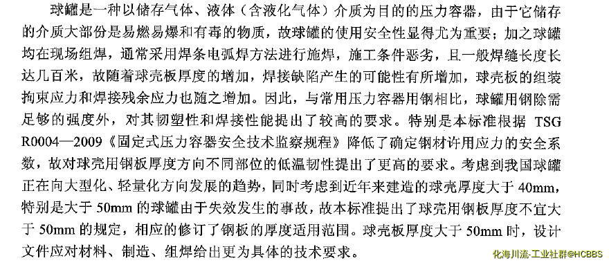

1.钢制球形储罐GB12337-2014,球壳用钢板厚度不宜大于60mm。
A.正确
B.错误
答案:B.(50mm)

B
不宜大于50mm

B。不宜大于50mm,

错误,应该是50mm

答案:B
球壳用钢板厚度不宜大于50mm。
