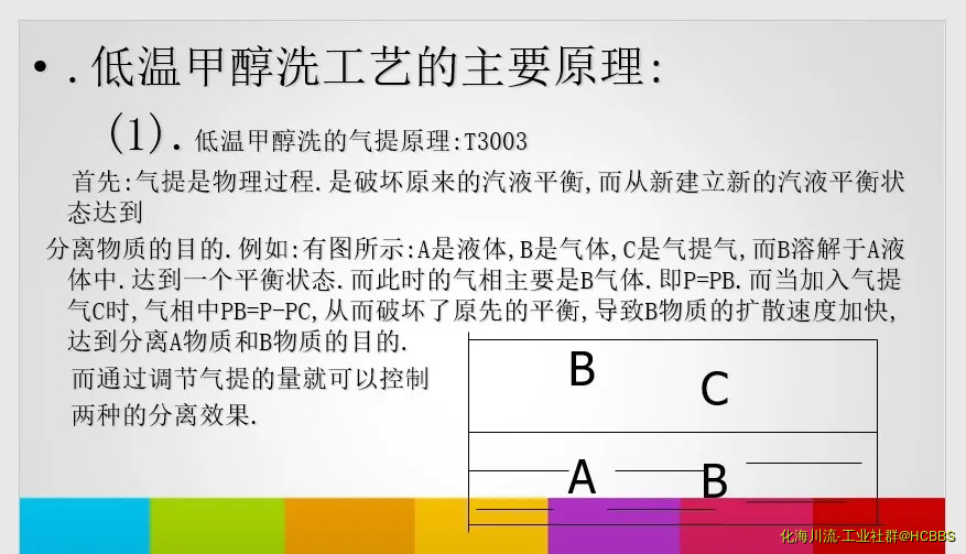

气提氮气的作用是降低分压后和气体解析有什么关系

拉乌尔定律,亨利定律自己百度下

道尔顿分压定律,亨利,拉乌尔定律

上升气体中没有CO2,没有CO2分压,要达到气液平衡,CO2就会解析出来,最终把CO2带出去。
