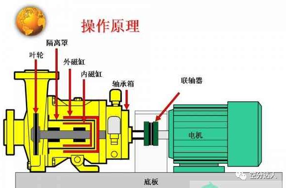

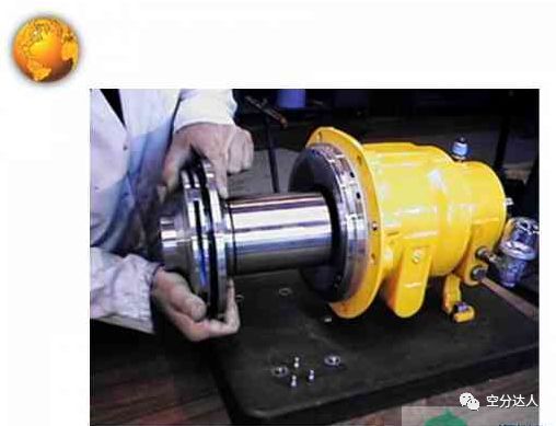

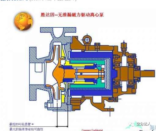

开车前的准备
(1)泵周围及现场杂物清理干净。
(2)开泵前先测试电机绝缘是否合格,电机转向、电流、功率等均正常。
(3)检查电机与泵体的同轴度是否符合要求。
(4)联轴器护罩安装好,没有磨擦。
(5)检查各连接处螺栓是否拧紧,不允许有任何松动。
(6)检查润滑油油质是否变质,并保持油位在1/2至2/3处。
(7)确保进口所有管线所有接口管道密封不漏气。
(8)确保与泵相连管道吹洗干净,严禁焊渣等脏物进入泵内损坏轴承,并在泵入口处设置40目临时过滤器。
(9)盘车2—3转,检查各运转部件是否正常。
(10)提馏塔进料泵液体温度过高,应缓慢打开入口阀,对泵体进行预热,加热速率不大于10℃/min。
试车
(1)关闭所有排液口,全开泵进口阀、出口排气阀,使泵内充满液体。
(2)关小出口阀,使其保持1/4的开度。
(3)启动电机,注意观察出口压力表的读数,如压力不稳定并回落到较低值,说明排气不净,应立即停泵。
(4)停泵等待10—15秒钟,对泵进行重新灌液排气,启动泵直至出口压力达到较高值并保持稳定。
(5)检查泵运转声音是否正常,如有噪声或金属刮擦声,说明可能产生气蚀或内件发生磨擦,应立即停车处理。找到原因并纠正后方可继续试车。
(6)严密监视泵入口临时过滤器前后压力降,压降过大,立即倒泵清理,以防发生气蚀或干转。
停车:
(1)逐渐将泵出口阀门关至1/4开度。
(2)切断电源。
(3)关闭泵的进、出口阀门,将泵体排净口和进出口导淋阀打开,将物料排净,防止结晶损坏泵体。
操作注意事项:
(1)严禁让泵干转。一旦空转,轴承即失去润滑而迅速磨损。
(2)禁止泵长时间逆向旋转。
(3)禁止让泵在出口阀门关闭的情况下连续运转。
(4)禁止让泵在气蚀情况下继续运转。
(5)泵的流量不应过大,否则会导致轴承和电机电流过载。
(6)泵出口管线必须设置一旁路管线,返回泵吸入口上游贮槽内。泵正常运转时,及时调整旁路阀门开度,以保证泵的最小安全流量,避免损坏轴承。
(7)泵不应受到热冲击。当输送介质温度较高时,启动泵前应先进行缓慢预热,加热或冷却温度不应大于10℃/min。
(8)泵运行时,尤其在试车期间,应严密监视临时过滤器前后压力降,防止压差过大引起泵的气蚀或干转。
