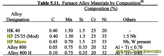

[讨论] 求助!裂解炉管标注“HP MICRO”是什么材质?哪个材料规范?

HP Micro Alloy 微合金钢是上世纪八,九十年代开发出来炉管材料, 其中含有少量合金元素(0.05至0.15%),包括铌,钒,钛,钼,锆,硼和稀土金属。 它们用于改善晶粒的微观结构或促进沉淀硬化。
以前裂解炉管材料广泛使用的合金是HK40,基本上是一种铁基合金,其中包含25%的Cr(确保蠕变和抗氧化性),20%的Ni(用于保持奥氏体结构)和0.4%的C。 -Cr导致形成Cr碳化物。在1960年代,优化了Cr与Ni的比例以增强蠕变性能,并限制了对时效脆化的敏感性并提高了耐渗碳性。 上世纪80年代,HK40逐渐被HP合金所替代,仍含25%的Cr但含35%的Ni,以尽量减少脆性σ相的形成。 Nb和其他碳化物形成物(Ti,Zr,W)的加入导致HP-Nb-MA(微合金)钢形成新的碳化物和改进的碳化物结构,在高温下具有更高的稳定性,因此对晶粒粗化和合并具有更好的抵抗力。

cjzhou2 发表于 2020-02-13 00:24
HP Micro Alloy 微合金钢是上世纪八,九十年代开发出来炉管材料, 其中含有少量合金元素(0.05至0.15%),包括铌,钒,钛,钼,锆,硼和稀土金属。 它们用于改善晶粒的微观结构或促进沉淀硬化。<br />以前裂解炉管材料广泛使用的合金是HK40,基本上是一种铁基合金,其中包含25%的Cr(确保蠕变和抗氧化性),20%的Ni(用于保持奥氏体结构)和0.4%的C。 -Cr导致形成Cr碳化物。在1960年代,优化了Cr与Ni的比例以增强蠕变性能,并限制了对时效脆化的敏感性并提高了耐渗碳性。 上世纪80年代,HK40逐渐被HP合金所替代,仍含25%的Cr但含35%的Ni,以尽量减少脆性σ相的形成。 Nb和其他碳化物形成物(Ti,Zr,W)的加入导致HP-Nb-MA(微合金)钢形成新的碳化物和改进的碳化物结构,在高温下具有更高的稳定性,因此对晶粒粗化和合并具有更好的抵抗力。
您这是看的哪本书介绍的?方便透露?
