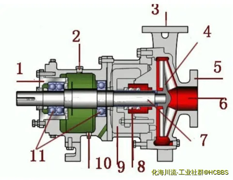

我是搞仪表的,但想搞明白关于泵的润滑问题。有的泵上面有注油孔,下面有排油孔,可以用油枪定期换油。我想问一下这油是润滑的泵的什么部位?如果是电机的轴承的话,我记得电机轴承润滑是要把轴承拆下后打开轴承盖,然后清洗轴承内部然后换油的啊。可是如果不是电机轴承又会是哪里呢?请达人给讲讲,见笑了。

简介--管道泵,有的电机需要拆开电机轴承端盖加润滑脂,也有的的电机轴承端盖上有加润滑脂的油管,下面有出润滑脂的管,管道泵润滑脂都是加在电机轴承上。 悬臂离心泵,有的加润滑脂的,也有加润滑油,润滑的都是悬臂泵的 ...-登录查看全文

简介--修泵的小曦曦 发表于 2020-1-28 22:46 管道泵,有的电机需要拆开电机轴承端盖加润滑脂,也有的的电机轴承端盖上有加润滑脂的油管,下面有出润滑脂 ... 谢谢解答!意思是加在轴承里吗?可是轴承里的润滑脂更换是有要 ...-登录查看全文
发表于 2020-1-29 00:07:05
一般1/2或2/3指的是悬臂泵停泵时润滑油视窗润滑油的液位,而不是加注润滑脂的,加润滑脂的泵在加润滑脂时注意,在泵运行时加注或者边加边盘车,有助于润滑脂进入轴承,出油口出的脏润滑脂,加到出干净润滑脂时就可以  详情 回复 发表于 2020-1-29 23:10

简介--wyllnfs 发表于 2020-1-29 15:32 泵轴承润滑脂运转时间长要流失的,所以要定期补充。 想问下泵的轴承是不是就是配套电机的轴承?还有拿油枪加的话岂不是把轴承腔内给注满了吗? ...-登录查看全文
发表于 2020-1-29 15:57:42
分体式泵本身有支撑轴承,油枪加油量按照要求,满了也不必担心,会流出的。  详情 回复 发表于 2020-1-30 08:49

简介--今天终于知道了什么叫悬臂泵,以前接触的离心泵应该都是悬臂泵。上面是注油孔,下面是排油孔。这么说是在给泵的轴承加润滑脂,而不是给配套电机的轴承。这样电机轴承的润滑脂是需要另外加的。 ...-登录查看全文
发表于 2020-1-30 10:36:28
这种泵加润滑油不是润滑脂  详情 回复 发表于 2020-1-31 23:27

简介--上图2是注油孔,10是排油孔。-登录查看全文

简介--moqian007 发表于 2020-2-11 10:11 哦,这个,还是没有什么概念,能否举几个实例啊? 以电机驱动的悬臂式单级离心泵为例,电机上有加润滑脂的口,和加润滑脂的枪相配合,肯定是润滑脂润滑的。泵轴承室有加油的旋塞, ...-登录查看全文
