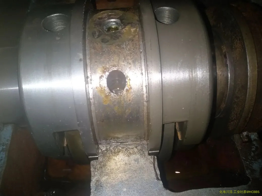

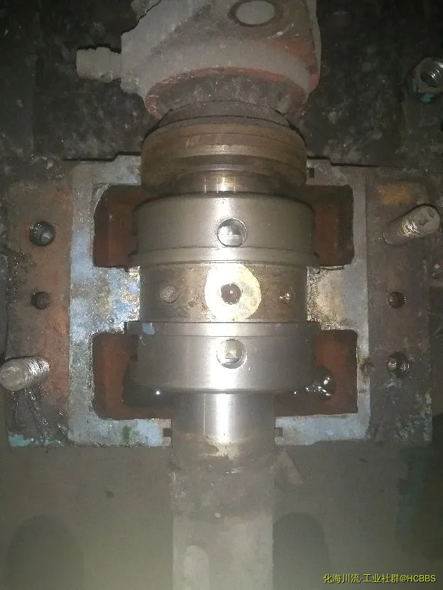

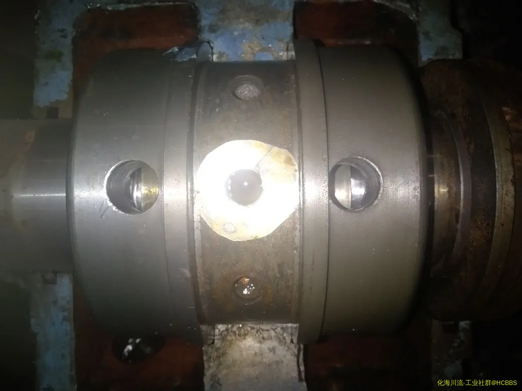

厂里检修,看到了轴瓦里面结构,有两个甩油环,这是叫飞溅润滑吧?

对,飞溅润滑
发表于 2020-1-22 23:17:35
这种有称呼为“带油环”的,通常用于大直径慢速度的转子稀油润滑。其原理是将稀油带到整的顶端,将轴表面浸湿,达到润滑目的。
若是飞溅式润滑,应该适用于高速齿轮润滑,是将稀油直接喷射到润滑点的。
个人见解,供参考。

CHANGBAISHI 发表于 2020-01-23 07:31
这种有称呼为“带油环”的,通常用于大直径慢速度的转子稀油润滑。其原理是将稀油带到整的顶端,将轴表面浸湿,达到润滑目的。<br />若是飞溅式润滑,应该适用于高速齿轮润滑,是将稀油直接喷射到润滑点的。<br />个人见解,供参考。
确实是,加油时从加油孔可以看见两条钢圈缓缓的转动。 这带油环在上瓦里面,下瓦外面。\ud83d\ude03
