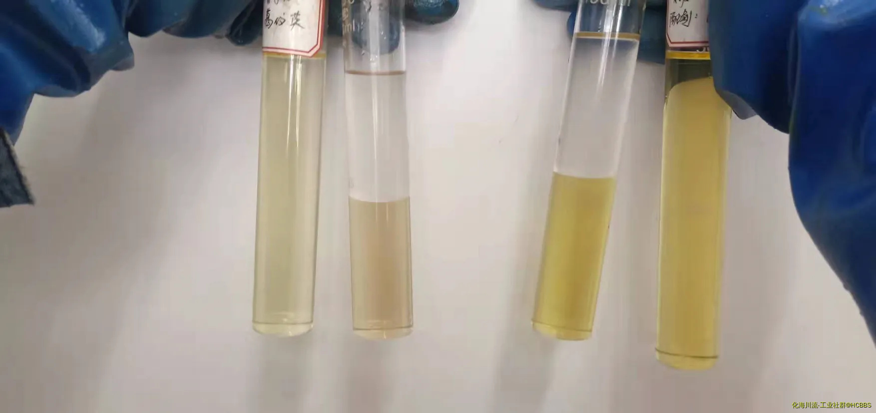

我们苯已经连续一个多月出现酸洗比色不合格了,而且经过白土之后的苯酸洗后发红色,我们初步怀疑是重整催化剂已经到末期导致的,请问大家苯酸洗比色颜色发红是什么原因导致的?谢谢!(左边是经过白土之后酸洗后的,右边是白土之前的酸洗后的)

原因:
(1)白土罐操作不正常,如操作温度过低;
(2)白土活性降低;
(3)抽提油中轻质烯烃和极性化合物含量高;
(4)分析误差。
处理:
(1)适当提高白土罐的操作温度;
(2)切换备用白土罐;
(3)消除抽提不合格的因素。
