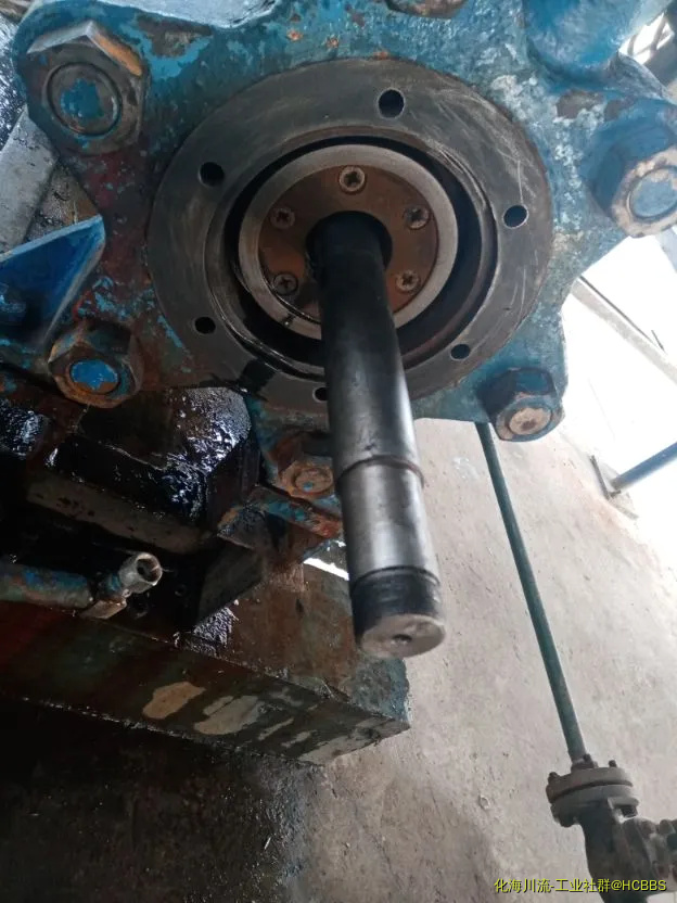

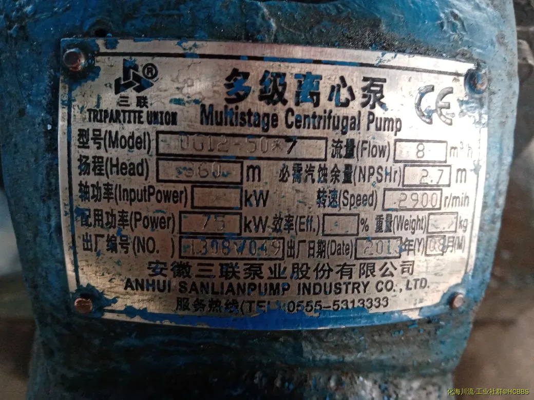

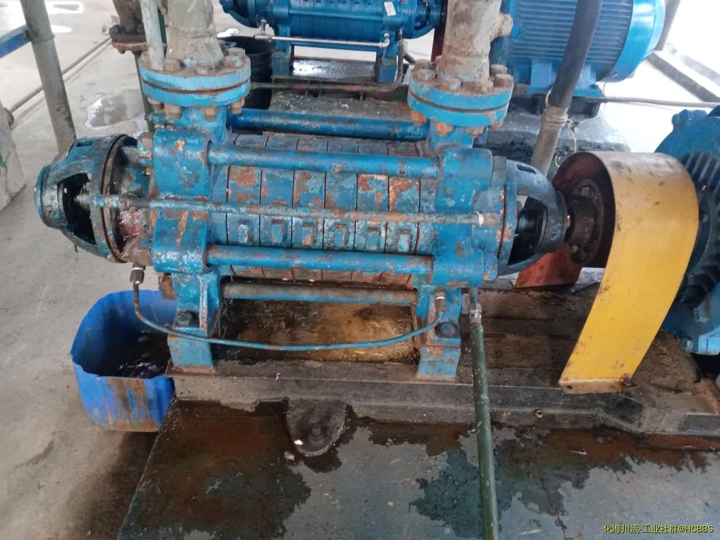

[讨论] 多级离心泵运行过程中振动怎么办?
2.2K |15
wx_笑傲89257 | 显示全部楼层 |阅读模式       最后访问IP山东省
平衡盘也没有磨损轴承是N308
发表于 2020-1-18 15:56:00

这类泵在正常生产时出现的问题,只能联轴器及部件是否受损,或检查两端轴承,若问题不能消除,就得解体检查了,很费事。解体后还要测一下主轴是否有弯曲现象、或做动平衡。供参考。

检查联轴器,支撑轴承间隙,叶轮组装后做整根轴的动平衡,检查轴承座圈于泵壳内圆的同轴度,工程量很大,很多多级泵在维修后都会出现振动超标或杨程降低的情况,从以上几点可以找到原因,试试看!

平衡装置没有磨损,说明轴向力平衡的可以。那就从生产和结构及操作找原因。
1.整个转子的不平衡量是多少?轴的静挠度有多少?
2、轴的径长比是多少?托架的刚度是不是足够?
3、前后的振动是否一致,是不是管路传过来的,是不是电机、联轴器传过来的。
4、测一下频谱(淘宝上就有卖的,挺便宜的),找一下振动源。

振动突然发生的吗?在最佳工况点工作吗?轴承仓与泵体同心度合格吗?轴弯曲度?轴承与轴承仓配合间隙?转子动平衡?

您这BB4的多级泵,如果前期振动小,后来振动大,一般是由于长径比过大,导致轴弯曲了。可以找测量频谱的来测一下,如果是单倍频高,一般就是轴中间压弯了。

我们公司也出现过一次,用了一年左右出现的问题,主要是里面的各级叶轮和泵体摩擦,泵轴变形,最终厂家来了也没有办法,只能更换新泵
