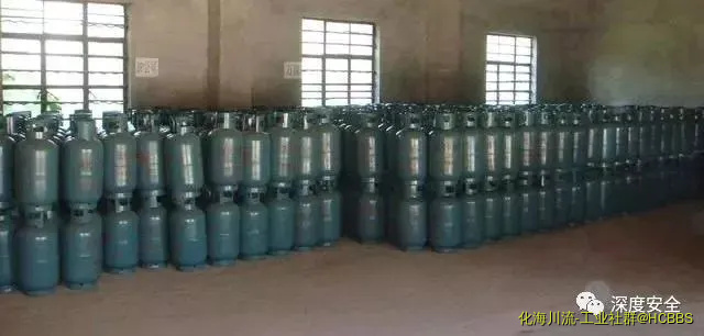

液化气,是液化石油气的简称,主要成分是丙烷、丁烷等。属于危险化学品目录中明文列入的。我单位设置了一个液化气瓶储藏库,平时储存15-20立方,请问距离固定动火区距离标准规范要求最先多少米?这样的库属于什么类别?请说出具体的标准条文出处,参与讨论有奖励。
查阅化学品说明书,好像是2.1类  易燃气体

参照《液化石油气工程设计规范》GB 51142-2015 第5.2.15条执行可否?

液化石油气:易燃气体,类别1
加压气体
生殖细胞致突变性,类别1B
因此,其火灾危险性分类为甲类。因此,该液化石油气的仓库的火灾危险性分类为甲类。在企业内部平面布置首先参照参照《液化石油气工程设计规范》GB 51142-2015 执行,若该规范没有规定的,则可参照《建筑设计防火规范》(一般化工企业)或《石油化工企业设计防火标准》(石油化工企业)执行。
仓库的耐火等级要求、最大防火分区面积要求、安全疏散要求、防爆泄压要求参照《建筑设计防火规范》执行。其余的比如消防系统设计、可燃气体检测报警系统系统设计、通风设计都有具体规范,只要是比较靠谱的设计单位应该还是比较明白的。

《液化石油气供应工程设计规范》上面有,属于一级库
