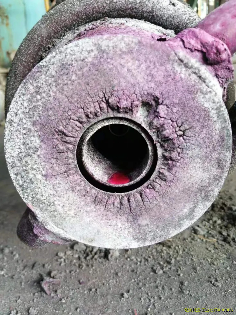

[求助] 烧嘴外喷烧蚀严重
6.8K |10
烧嘴使用66天,外氧喷头上次是新换的。本次停炉时托砖板温度292℃,其他无异常。

烧嘴端部龟裂严重,方便说一说停车后托砖板位置的积灰是否严重?渣口砖的磨蚀怎么个情况?气化炉运行期间的炉温与灰熔点是否匹配?炉渣样是什么形式?

托砖板积灰不严重,渣口砖烧蚀严重,剩余部分很稀疏,运行期间氧煤比470左右,炉温1241左右。下灰正常。

后期烧嘴压差波动较大,0.4-0.6MPa之间。可能和这个有关。

渣口冲刷那么严重的话,你们没看看炉温与原料煤黏温特性匹配不?再有你们中小氧的比例是多少?  详情 回复 发表于 2020-1-20 08:51

时什么原因会烧成这个样子?我们的烧嘴这次也是这样,运行时烧嘴压差波动频繁

我感觉应该是后期烧嘴压差波动的原因,火焰不稳定

炉内灰层过厚,造成炉内压差过大。使烧嘴处出现回火现象,造成该处温度局部过高。

这个灰层是指那一个点?拱顶的积渣吗?还是烧嘴位置的积渣?  详情 回复 发表于 2020-3-11 11:32

主要是炉内的灰层,就是你所说的喷嘴处的灰渣。
