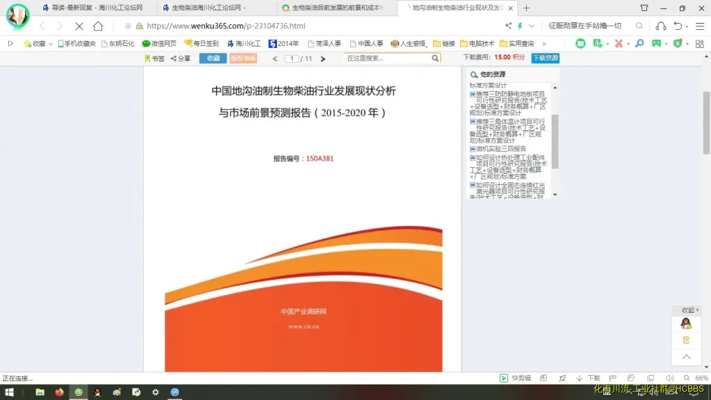

大家好,想咨询一下生物柴油目前发展的前景和成本核算,以及生物柴油和普通柴油的优缺点及价格优势。哪位大神能分项一下。谢谢

image.webp 这个可以参考一下

因目前绝大多数加油站并不接受生物柴油,国内尚未形成合理的生物柴油市场。生物柴油生产企业的生存仍然依赖于各地**的财政补贴和出面对生物柴油加油站终端及用户的行政指令与协调,主要是为了避免地沟油回流到餐桌上。**财政补贴和行政指令与协调工作做得比较好的地区,生物柴油生产企业才能生存。

曾经在一家用柴油作燃料的企业待过一段时间,从此对生物柴油开始认识。就价格而言有优势(没有了解是成本低廉还是补贴充足),但是质量有明显的差异。比如静置分层、凝冻点较高、堵塞喷嘴等,所以一般要求较高的比较抵触,只有作为普通燃料的燃烧机还凑合着用
