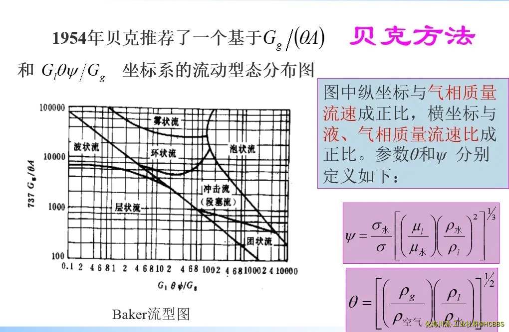

工艺设计手册中有个Troniewski图来判断两相流的流型。
其中提到空气和水的密度、粘度和表面张力,不明白的是这些参数是指啥温度、压力下的?
