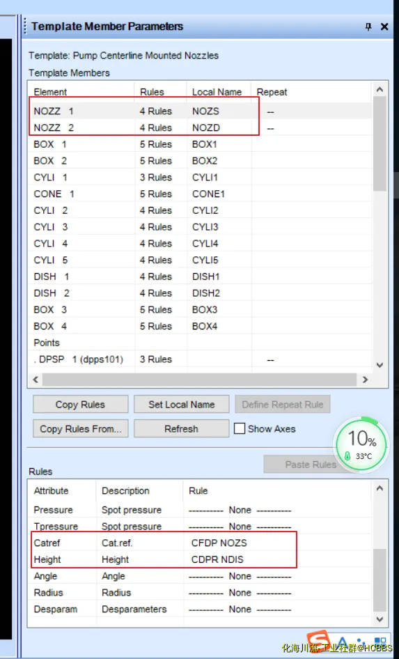

[PDMS] PDMS中,怎样修改系统自带的参数化模板中的管嘴类型?
1.6K |0
大神们,我想把系统自带参数化设备模板中的管嘴改成自己定义的型式,在design templates中,modify-properties,管嘴等级改成自己定义的型式。
切换到equipment设备模块,创建设备时提示“缺少之前默认的管嘴型式”。请问是还有哪些地方要修改吗?
