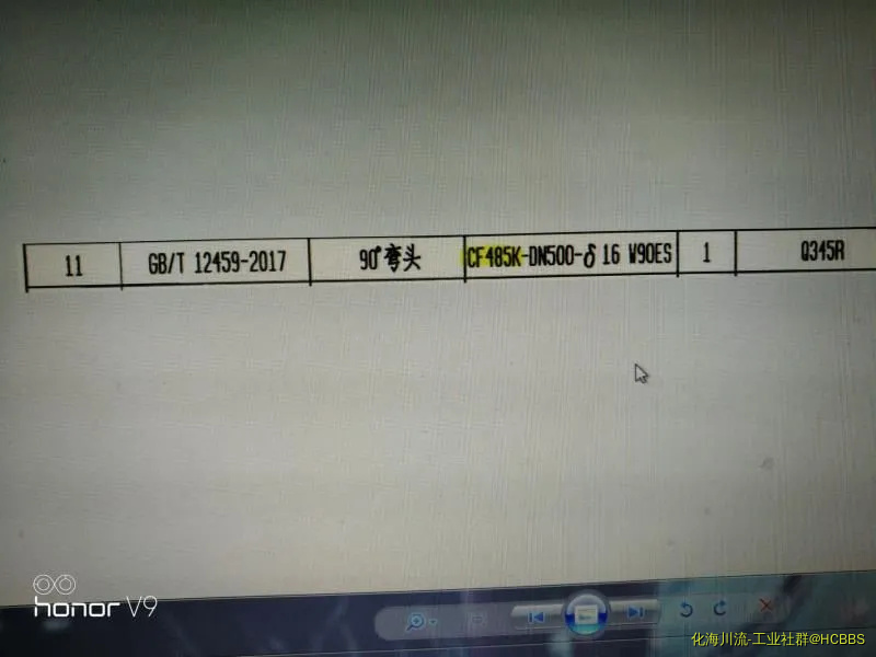

求助A234-WPB-S 其中S是什么含义?

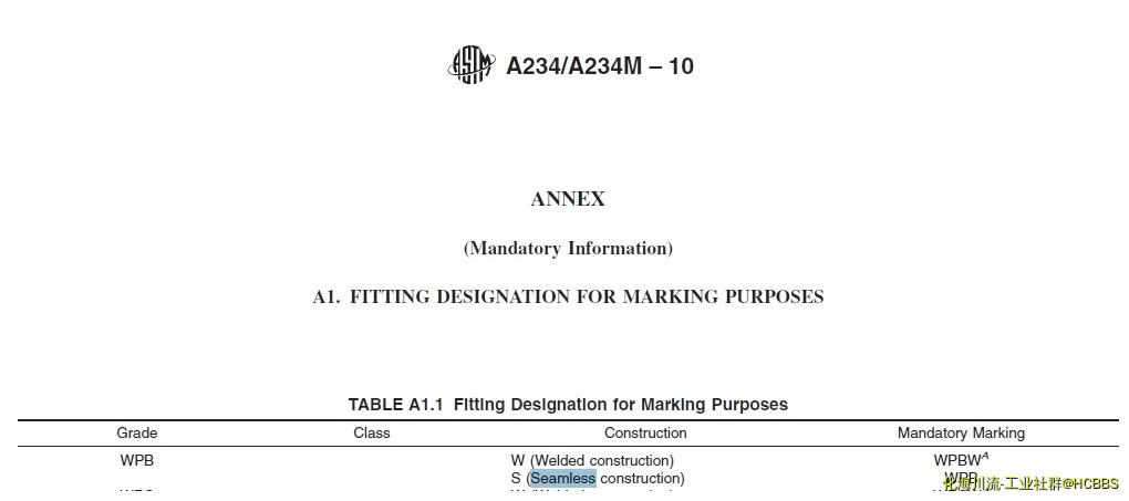

代表无缝管件的意思

代表无缝管件的意思

肝胆香皂 发表于 2020-1-9 13:46
代表无缝管件的意思
完美
