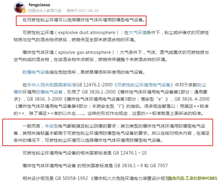

目前接触的一个项目涉及玉米淀粉投料,釜的电机我们电气专业给的防爆等级是ExtdIII150℃(Da),业主反馈设备厂家没有这个防爆等级的电机,有可燃气体防爆ExdIIAT4 ExdIIBT4等这种。我想问一下可燃气体防爆的电机能否用在粉尘爆炸环境中呢?我百度上查的是不可以,因为这两种电机的试验方法不一样,依据的标准也不一样。我的考虑是:如果可燃气体都防爆了,用在粉尘环境,不完全可以满足吗。恳请各位赐教。

我爱毛毛染楼主 VIP会员 VIP会员 | 显示全部楼层       最后访问IP山东省
添加了张百度的照片,说是可以。

防爆这个问题,从根本上来说,都是可燃气体/粉尘在爆炸极限范围内,遇到点火源发生爆炸。所以无论气体、粉尘只要防爆级别达到要求,外壳温度符合要求个人觉得可以用气体防爆代替粉尘防爆。但是站在设计的角度上,电气专业没有道理在粉尘环境下把选型改成气体防爆的。所以这个问题,要么业主按图去买,要么业主自己改,不合适设计来改!

不可以的,你看一下导则2019解读本,第103页,不能用。
---不能替代。
--- 粉尘爆炸的机理和气体不同,粉尘会沉积下来“扎窝”。假如堆积在设备的表面,设备的温度可能会点燃粉尘。

电气设计的基础是对的,但是我有一点疑问:Da, a 说明防爆划区是粉尘 0 区, 如果是这样的话,其它电气设备比如照明灯具、现场插座都要采购 粉尘 0 区设备????

收到!您的回答完美的解决了我的问题!最终我们电气专业防爆等级还是这个,业主那边选用了粉尘防爆的电机,只是业主选择的设备厂家粉尘防爆的电机没有变频的,最后在配电柜加了个变频器,说是也挺好用。我们是按22区设计的,您说的这个DA我还真不知道 改天查一查

显而易见是不行的,不然防爆级别分类就没有意义了。您觉得对气体都能防爆,对粉尘应该更加没问题,道理上是没错的。但你可以对比一下防护等级,气体防爆电机的防护等级一般是ip55  而粉尘防爆的防护等级是ip65,意味着粉尘防爆电机必须是尘密级别。
