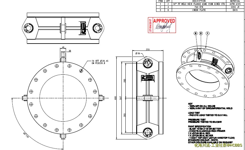

大佬们好,最近小弟碰到一个比较特殊的东西,应该是用于海山的输油管道运输的衔接装置。      如图,两个法兰对焊端朝对焊端焊卡紧,四周各有一个吊耳,通过一种卡紧装置连接,
但是两对焊端之间留有空隙。
      我想问下这种结构合理吗,需要注意什么,有标准吗?谢谢!

没见过这种东西。
具体用途,悬挂海管上面的吗?
