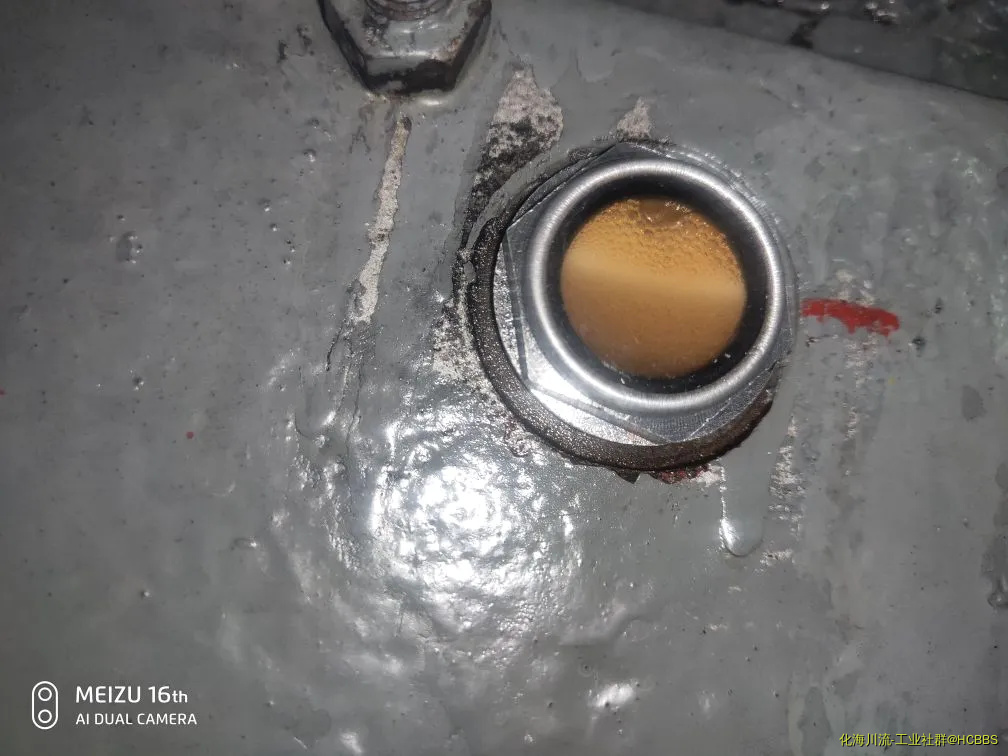

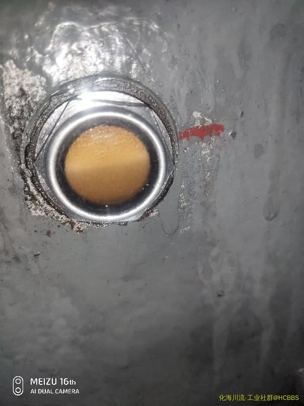

wx_zwj602602VIP会员 VIP会员 | 显示全部楼层 |阅读模式       最后访问IP宁夏回族自治区
油看着像变质了。还有气泡是什么情况

乳化,带水了。
建议用相同型号的润滑油置换干净!

润滑油里进水了

也可能介质进去了。

呵呵,你是啥时候看到不一样呢?还是一直这样或是刚发现啊
可以说这样的状况不是油质化验,不能说这不正常。我看是正常工作的状况,油——没毛病。放心使用。如果想试试是否有油中带水,你可以在底部用纯净水瓶接一瓶静止看就可以知道结果了。乳化油不是这个样子的。

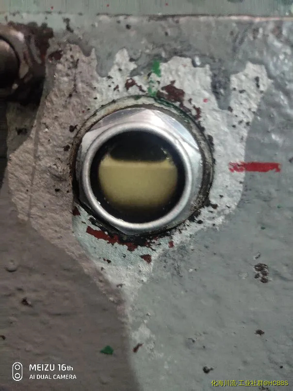

呵呵,你是啥时候看到不一样呢?还是一直这样或是刚发现啊<br />可以说这样的状况不是油质化验,不能说这不正常。我看是正常工作的状况,油——没毛病。放心使用。如果想试试是否有油中带水,你可以在底部用纯净水瓶接一瓶静止看就可以知道结果了。乳化油不是这个样子的。
这是旁边运行得泵。看着就很干净

这个问题我们也有,降低油压能好点,主要还是进气了

1,润滑油带水,2,定位轴承保持架材质如果为胶木或者聚酰胺尼龙材质,保持架磨损、3,轴承箱内生锈。放油清理油箱从新加油处理。润滑油没乳化。

看看这种情况下甩油环是不是在视镜附近,油位稍微有点高放低点看看效果。你这应该是AY离心泵吧。
