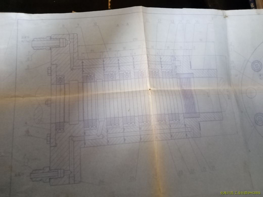

[讨论帖] 焦化往复式压缩机填料经常漏气怎么办?
2.4K |5
wx_笑傲89257 | 显示全部楼层 |阅读模式       最后访问IP山东省
填料密封圈内含有大量焦粉
这是填料部分图纸

气阀内是不是也有很多焦粉

填料切向环、径向环与填料之间轴向间隙没配合好。充氮气压力低。

让厂家出个解决方案吧,焦化一般都是离心机

焦化往复式压缩机气体带焦粉是正常现象,出现泄漏可以从填料盒有无变形、活塞杆椭圆、径向环切向环的装配、径向环切向环的质量几方面找找原因。我们焦化富气压缩机填料一般一年以上才更换一次。

填料函内接触面粗糙度不够,装配问题或装置时杂物带入。
