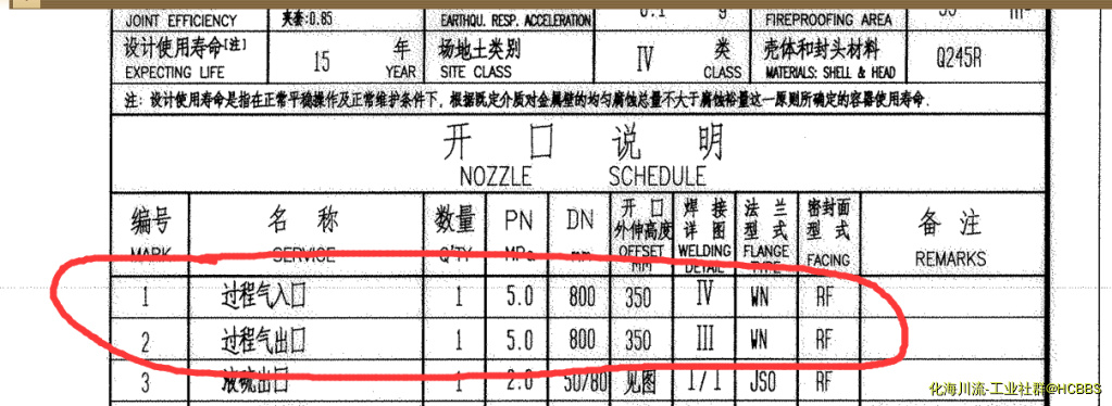

如图所示,DN800 PN5.0的法兰怎么确定是A系列还是B系列?本人对标准不太熟,求教大神。

这是HG/T20615 美标法兰。CLASS300(PN50)的,美标就一个系列。钢管外径与HG/T20592的A系列相同。

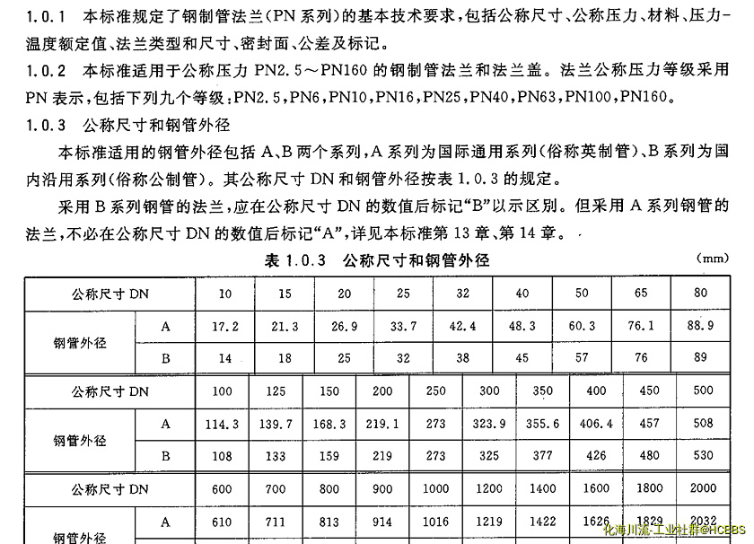

标准  详情 回复 发表于 2020-1-4 15:38
你可以看一下标准,对于别人的解释你可以质疑,但请先看完标准之后再说  详情 回复 发表于 2020-1-4 15:35
sptr 发表于 2020-1-4 15:32
5.0是美标的,这说法没错。相当于欧标的A?欧标有分A系列和B系列吗?貌似没有分吧。

标准
发表于 2020-1-4 15:38:29
欧标分类

仅从管口表上无法判断是A系列还是B系列,要看明细表中是写HG/T20623A还是HG/T20623B
图中公称压力有5.0来表示似乎不正确吧,不应该写成Class300?

,标准我也查过了,管子的确是分A系列和B系列的。是我回复你的描述中有问题。我也查了下,欧标的管子分A系列和B系列,但是我发帖里面的是PN5.0的法兰,欧标里面没有吧。如果我把法兰这样描述,WELDING NECK FLANGE DN800 CL300(PN5.0) RF JB 4726 12Cr5Mo SH/T 3406 -15.88mm,能分析出是A系列还是B系列呢,请教。

看管口明细表里有没标明HG/T20623A或B-2009,一般图纸里会有的,一般B系列的可能性更大(成本相对小一些)

大家是不是搞错问题了,楼主说的是法兰是A系列还是B系列,大家的回答大部分都是指管子的A系列和B系列,管子直径大于600mm的话法兰就分为A系列和B系列。
从楼主截图上看,首先压力5.0MPa,说明采用的美标;不过看不出来是A系列还是B系列
看一下法兰吧,按照SH3406的规定,法兰标记上应该要有,规范的写法应该如SH/T3406(标准)-法兰-DN800A(公称直径,大于600的还要有系列号)-PN50(压力等级)-WN(法兰类型)-RF(密封面类型)-SCH80(壁厚等级)-20(材质)

SH/T3406法兰标准确实有A、B两个系列,就楼主给的法兰标注里给的壁厚15.88,对应SH/T3405标准中,外径为813,也就是说此法兰应该是A系列。

先看PN50,这是美标独有的标准,欧标是PN10、16、25、40、63、100、160、250,欧标法兰有AB系列,美标的法兰管外径与欧标法兰A系列相同!
