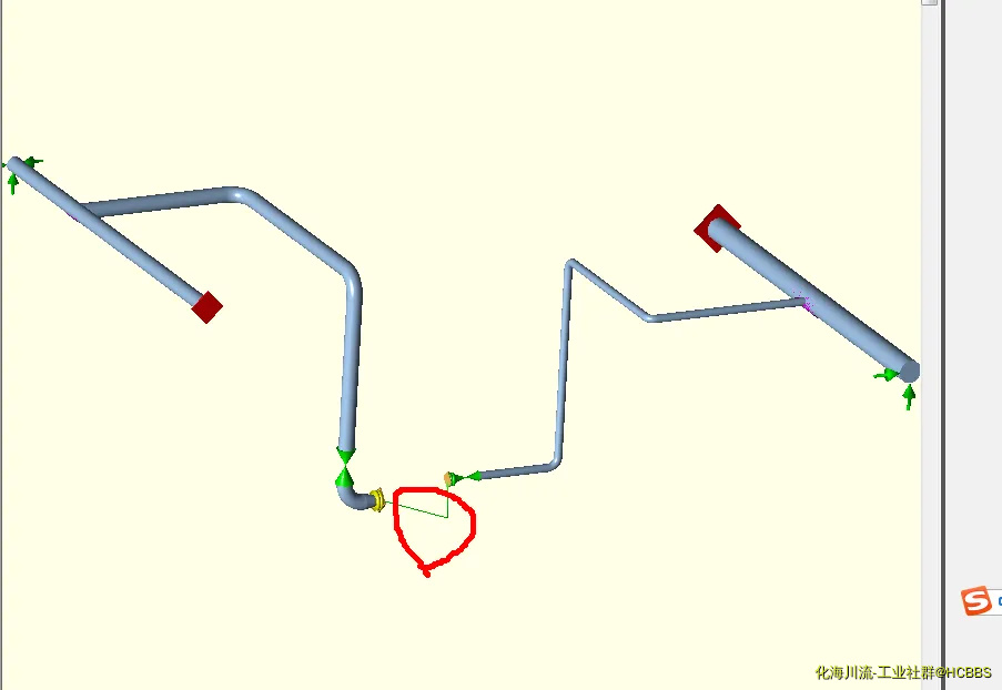

画圈处模拟的是透平,用两个刚性件,没有重量。两个管嘴用ANC固定支架,我不太明白,设固定了,设备膨胀还能体现出来吗。模拟时候管嘴与管道之间用了Cnote关联节点,是不是因为用了这个命令固定支架就会随着设备膨胀而变化了?请大家讨论一下,一起进步。

改成连续的就连到一起了,后来我找到解决办法了,定义坐标就好了,新的问题产生了,两个管嘴之间设了固定架,为什么还能跟随钢行件移动。ANC不就是固定死了吗

钢性件也会膨胀的吗,两端的固定端也会跟着移动?

如果不动这个模拟就没意义了。要的就是刚性件膨胀位移对管嘴链接管道的影响。从而模拟透平。

看似ANC,实际是跟着它的cnode点一起移动的,没问题

管口处通过CNODE设置ANC节点就是想看管口的受力而已,实际上并没有固定。

CNODE的意思是相关联的节点,如果只是单独的一个点的anc是固定不动的,当两个节点CNODE也就是相关联后anc是指两个点相关联在一起固定,可以说这两个点看成一个点。
