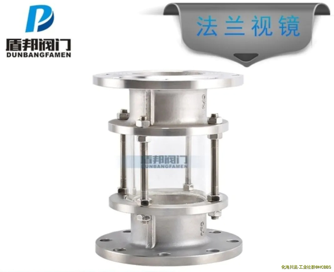

请教下图中循环氢压缩机油站的这个位置是什么?这个是在过滤器出来的管线上,谢谢了

wx_笨小子[咖啡]64664VIP会员 VIP会员 | 显示全部楼层       最后访问IP内蒙古自治区
你那个不透明?可以安装观察油的视窗

wx_佐岸36914楼主 VIP会员 VIP会员 | 显示全部楼层       最后访问IP黑龙江省
wx_笨小子[咖啡]64664 发表于 2019-12-25 13:12
你那个不透明?可以安装观察油的视窗
我也看了,不是透明的
谢谢啊
你那个不透明?可以安装观察油的视窗
过滤器后是机组进油管线,视镜安装在机组回油管线上,所以不是视镜是单向阀,楼主可以查下油站的流程图确定一下
是的,这个从过滤器出来去压缩机体润滑的,从下往上走的
