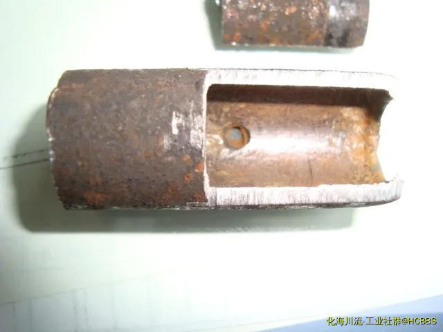

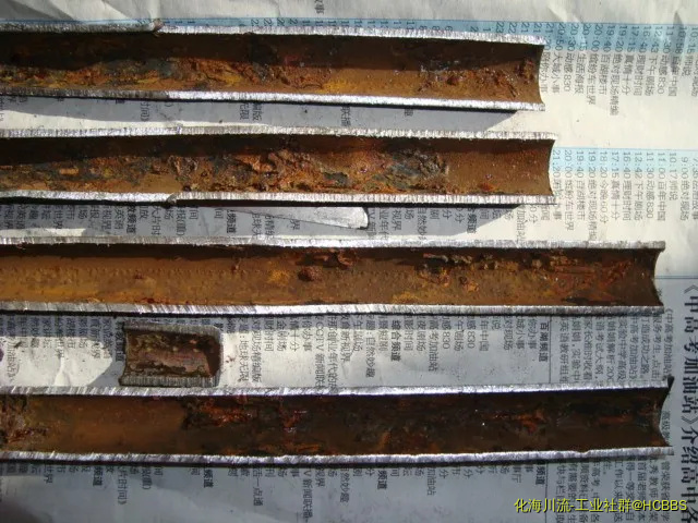

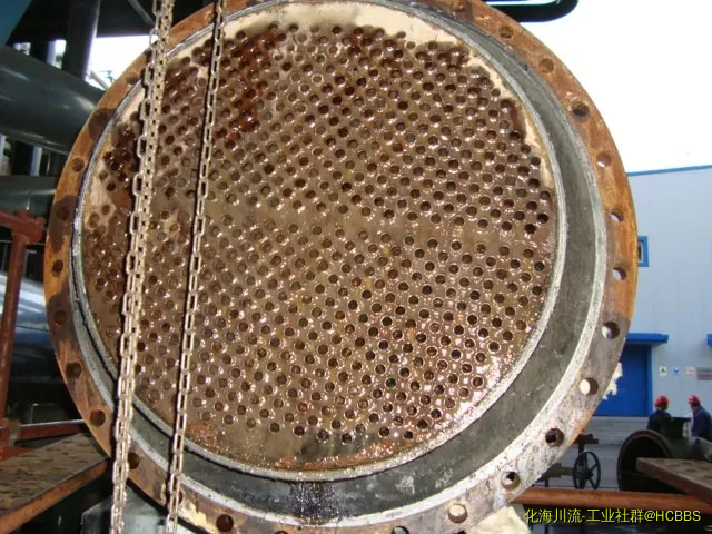

       水冷器管束使用过程中要注意循环水的水质变化
       某炼油厂的水冷器使用不到半年发现管束泄露,抽管检查发现管束(循环水走管内)因循环水水质不好,造成换热管内壁管出现点腐蚀,见图1~3从图可以看出就是因为点腐蚀是一根换热管报废。一台换热器有近400根换热管,这次发现有十几根泄露,都出现了点腐蚀。虽然打瞎子堵管,但是保证不了其它的不点腐蚀。所以这一台换热器管束只能使用1年左右报废。按设计值应该使用5年以上,由于管理不善造成设备使用寿命下降。所以说类似的设备最怕的是点腐蚀。

水冷器管束
水冷器管束
管束的换热管腐蚀
管束的换热管腐蚀
管束的换热管腐蚀
管束的换热管腐蚀
管束的换热管腐蚀
管束的换热管腐蚀

有没有具体参数,是不是操作有问题?

看不出是什么材质的列管,再有就是没有相应的分析数据和操作参数,不好判断是材质选择的问题还是操作的问题
