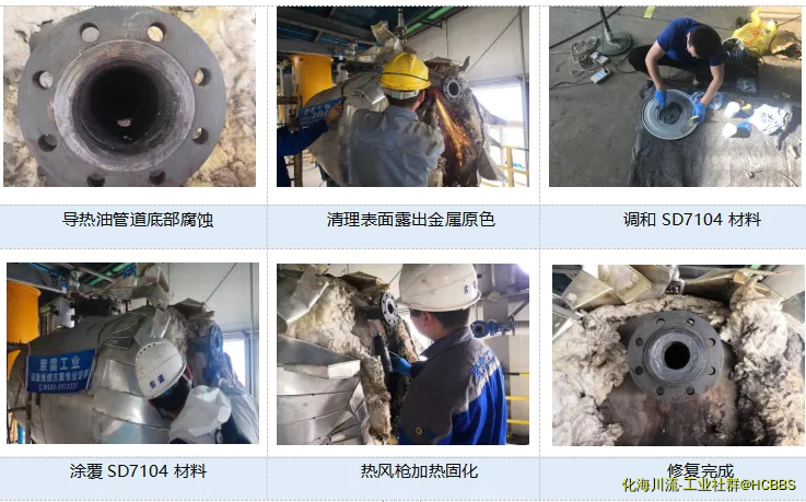

某集团的导热油管发生了渗漏,经查证后发现渗漏的原因是空气往往通过开口的膨胀罐,渗入系统内部引起导热油氧化,致使导热油系统形成大量固体污垢,形成的腐蚀产物和被氧化的导热油不溶物会沉积在导热油管内表面,尤其是系统的底部和死角位置,造成导热油管的腐蚀渗漏。
治理渗漏刻不容缓,企业了解到索雷碳纳米聚合物材料之后决定采用这种材料进行修复,具体的修复步骤如下:
①先进行了岗前安全培训,按照规定办理了动火证。在企业负责人带领下来到工作现场;
②查看设备情况,细致修复工艺步骤。擦拭油污固垢,打磨去除腐蚀杂质;
③加工一根不锈钢钢管镶嵌到导热管管道内进行补漏,用无水乙醇清理待修复表面;钢管表面粗糙处理后,也用无水乙醇清洗干净;
④调和索雷碳纳米聚合物材料SD7104,均匀的涂抹到待修复的管道内表面 涂抹厚度要均匀,钢管表面也要均匀涂满材料;
⑤待修复位覆盖一层纤维带,长宽要适当。
⑥把涂满材料的钢管装到管道内,热风枪稍加固化,用手指找平缝隙,去除多余材料;
⑦等待材料自然固化4小时后,回装部件;
