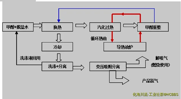

四、甲醇重整联合PSA制氢技术
氢气广泛用于钢铁、冶金、化工、医药、轻工、建材、电子等多个领域。在没有富氢原料气的场合下,甲醇重整制氢是最佳的技术选择,它具有投资低、无污染、操作方便的优点。本公司开发的甲醇重整联合PSA制氢技术先进,质量稳定可靠,生产成本低,氢气纯度:≥99.9%99.999%,可提供530000Nm3/h间不同规模的甲醇制氢装置的技术转让、工程设计、部分硬件或工程总承包。
4.1甲醇重整联合PSA制氢技术基本原理
  甲醇重整联合PSA制氢是甲醇水蒸汽在SCST-401系列催化剂床层转化成主要含二氧化碳和氢气的转化气,转化气再经变压吸附技术提纯得到纯度为9999.999%的产品氢气的工艺技术。甲醇水蒸汽重整反应式如下:
    CH3OH → CO+2H2      90.7  KJ/mol                     (1)
    CO+H2O → CO2+H2       41.2   KJ/mol                 (2)
    总反应式为:CH3OH+ H2O → CO2+3H2  49.5 KJ/mol   3
    工艺流程图如下:
file:///C:\Users\st\AppData\Local\Temp\ksohtml5676\wps18.png
甲醇重整联合PSA制氢工艺流程图
4.2工艺技术特点
     该生产工艺是由本公司的多名研究人员经多年研究实现工业化,经不断的生产实践和改进,工艺技术已得到完善,本工艺技术有如下特点:
1.甲醇水蒸汽在专用催化剂地作用下直接转化生成CO2H2;利用转化反应自身加压特点直接送入变压吸附分离装置,节约因压缩而消耗的电能;
2.反应温度低,能量损失小;工艺过程充分考虑系统能量的回收利用,整体运转能耗费用低;
3.产品H2纯度高,可根据用户需要调整产品H299.099.999%)纯度。
4.专用吸附剂性能优良,在强度、寿命、动态吸附量、分离效率等各方面性能达到国内先进水平;
5.采用独有的SCST-40X系列催化剂是一种复合氧化物组成的新型催化剂,催化剂活性高,甲醇单程转化率在>98%,催化剂选择性好,转化气中一氧化碳含量低,催化剂性能稳定,催化剂使用寿命二年以上。
6.专用程序控制阀采用防冲刷、阀杆密封自补偿型的气动专用程序控制阀,具有密封性好、外泄漏量极小、使用寿命长等特点;
7.装置采用微机控制,具有自动化程度高、技术先进、运行可靠、操作方便等特点。
4.3主要性能指标
l 装置规模:氢气产量130000Nm3/h
l 氢气纯度:≥99.9%99.999%
l 氢气压力:02.5MPa
l 氢气温度:≤40℃
