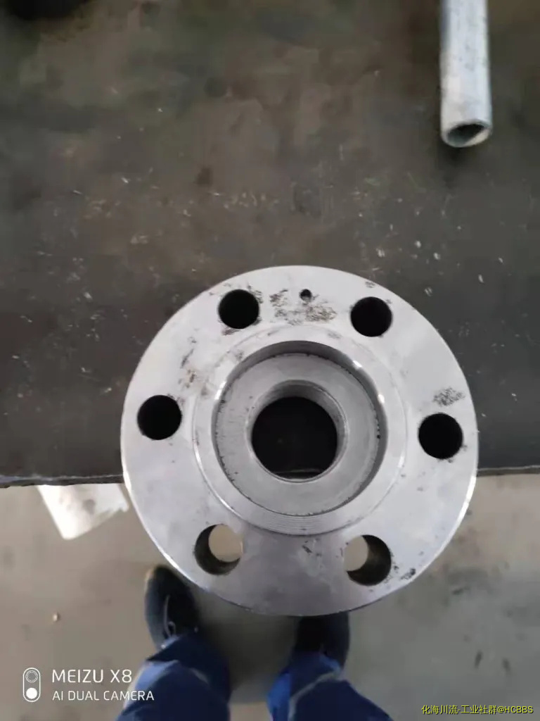

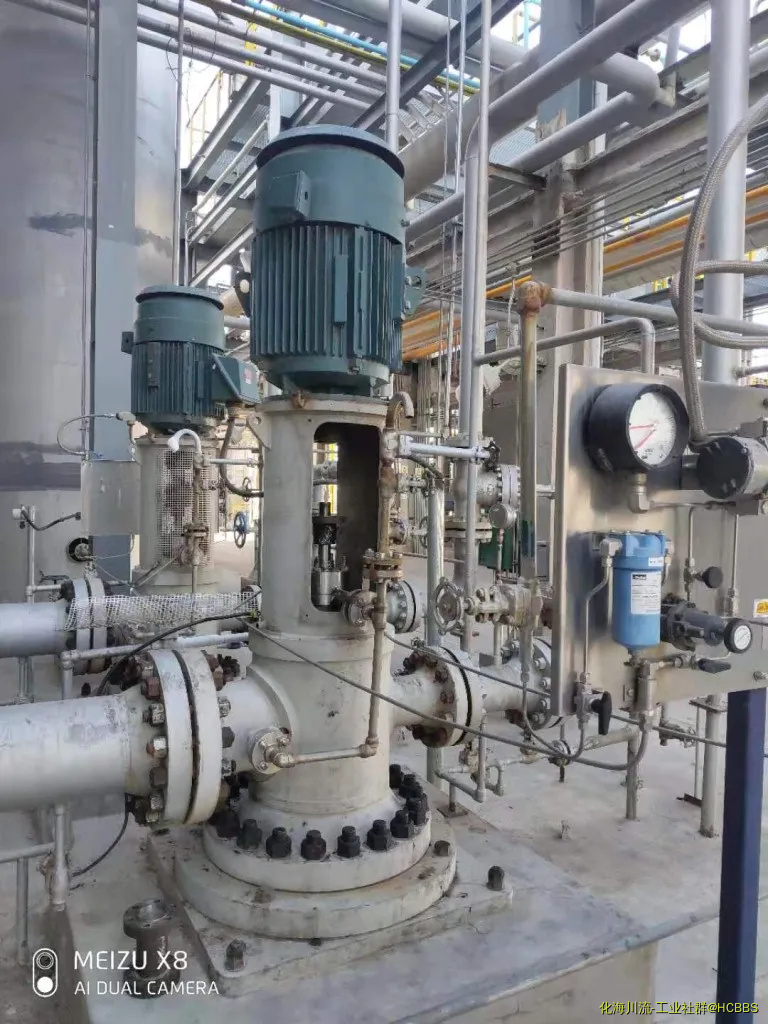

    我厂一台立式筒带泵,2级四米多长,中间是支撑筒管连接,之前因为异响提出后,泵轴,石墨套都已磨损。更换了新轴,石墨套。由于厂家测量失误将泵轴头端丝扣牙距有英制10制作成了公制1.75的牙距,去加工厂加工了个轮子(连接泵与电机),现在回装后,振动变大,不能使用。电机与泵同心度测量了几次都没问题,底座也调整了,都不行。请教哪位师傅指点下
同心度在5道左右,正常振动:1.3mm/s,1.5mm/s   回装后振动:5.3mm/s  7.2mm/s。出口压力:3.8MPA.压力稳定,声音正常,测点为电机与泵连接处

请将检修记录数据发一下

什么介质?工况等等

是不是加工的这个东西加工精度不够不同心呢,或者不平衡(这个可能性较小)

是不是深蓝的泵?启泵排气了吗?(易汽化的介质更应多次排气。底温泵应充分预冷)

是的,现在这个轴提出水平测的时候有8道晃动量,石墨套与轴的间隙达到了45道,没有一个
