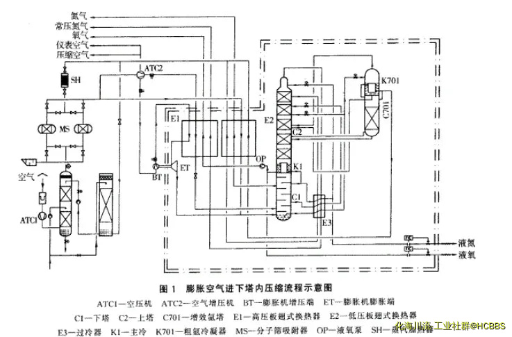

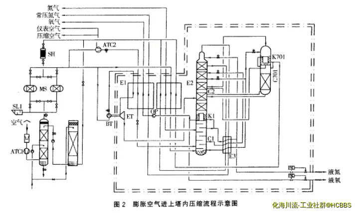

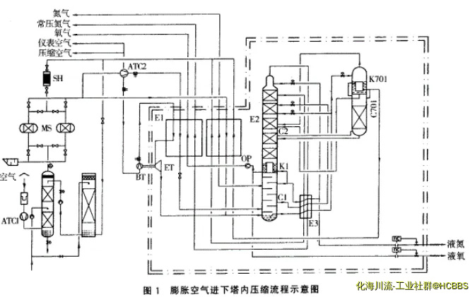

UCT、LT、WLCT分别是什么类型膨胀机的缩写,氮膨、液膨、气膨?
有了解情况得吗。。。

UCT指上塔膨胀机~
LT指液体膨胀机~
LCT指下塔膨胀机~加了个W,不知道是不是warm热端的意思~~

上塔膨胀机是指膨胀后气体进上塔~下塔膨胀机是指膨胀后气体进下塔~~  详情 回复 发表于 2019-12-12 16:53

这种应该是在特定的工艺流程描述时简写临时采用,厂家不同,说法各异,不具有一般代表性。
如同膨胀压缩机组,有的用BT,有的用EC。
