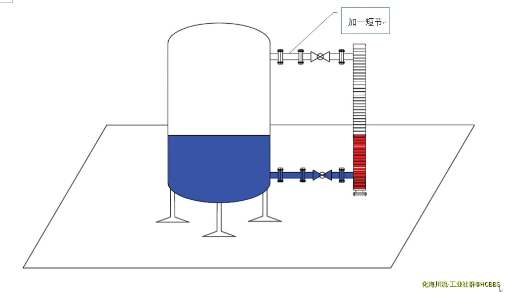

如图所示,要求液位计安装时在设备和球阀之间加上一短节,但是考虑到螺栓的使用,需要指定短节的长度,这个长度指定多少合适

只要能连通,应该加多长都不影响测量

你加短节的目的就是加长接管,根据你的要求,没有限制,我们就做设备,有的客户要做保温层,接管就按图样的要求加长了。

你的图中把短节加在了阀门与设备之间,不如加在阀门的另一侧…

这个长度没有多少要求,可以从便于操作使用的方面来确定。

领导说这个短节是有规范要求加的,不过是第一次听说,也没找到相关的规范

没听说有规范要求,都是只要压力等级符合要求,能安装就行,现场很多这样情况,设备制作及平台不考虑现场仪表安装造成的。

是受焊接制约吧,太短了法兰和短管没法焊,大于一定长度应该都可以。

尽量不加短节,多加一个短节泄漏点增加。所有的接管一般都是考虑了螺栓安装的问题,只是需要自己选择合适的螺栓。一般加短节可能是因为接管尺寸和磁翻板尺寸不一样,需要做转接。

加短节有两种可能,一是设备法兰和仪表法兰标准不同,需要短节转换法兰标准;二可能设备保温比较厚,需要加短节把阀门露出来。短节长度没有规范要求,规范对两道焊缝间距(也就是短管两端焊缝)有一定的要求,见GB50236中7.2.6条。

加在阀后是可以的,加在阀前就有要求了
