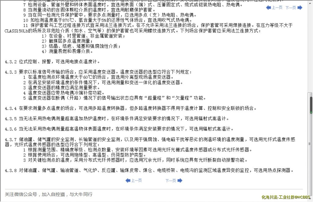

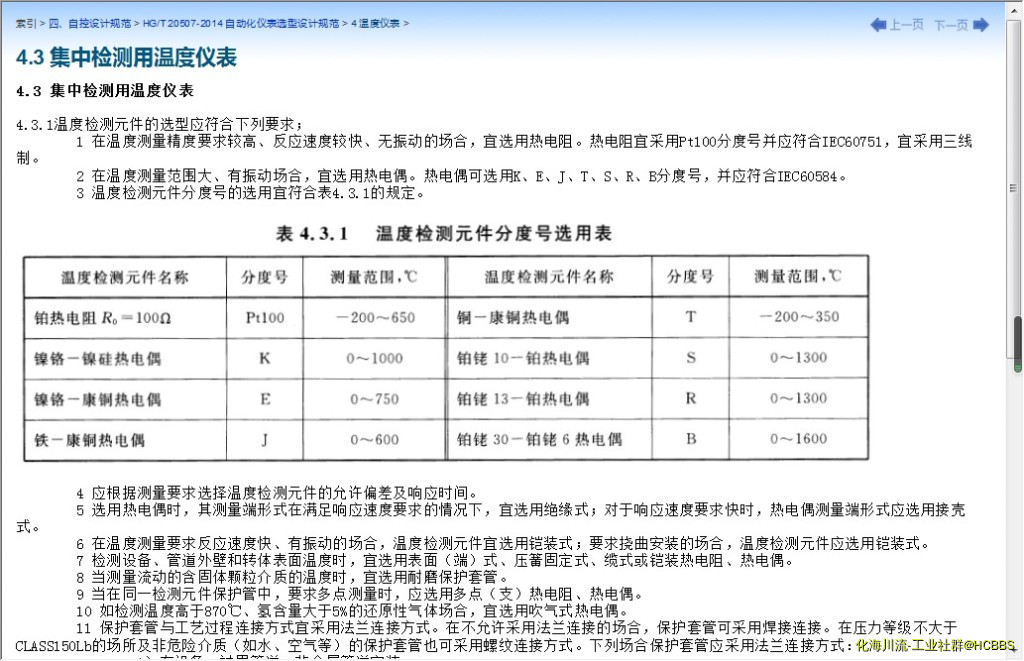

简介--请问猪哥哥,有没有测量仪表导压管外表面的外贴式热电阻选型资料 某业主招标过程,非要测量仪表保温伴热管线,温度指示、高温报警。 思来想去目前我想用外贴式热电阻。贴着导压管线,然后再保温伴热把这个外贴式热电阻包裹着伴热层里面。 猪哥哥见多识广,有没有资料-登录查看全文

简介--资料我没呀。 你思路是对的。 .-登录查看全文

简介--都是这么测的,没有其他办法,-登录查看全文

简介--有两种,一种是贴片式,导热片焊接在管道上,另外就是你说的捆绑式。温度没有什么资料的,-登录查看全文

简介--你可以选高压电机上用的pt100埋置式热电阻,包进去就行-登录查看全文
