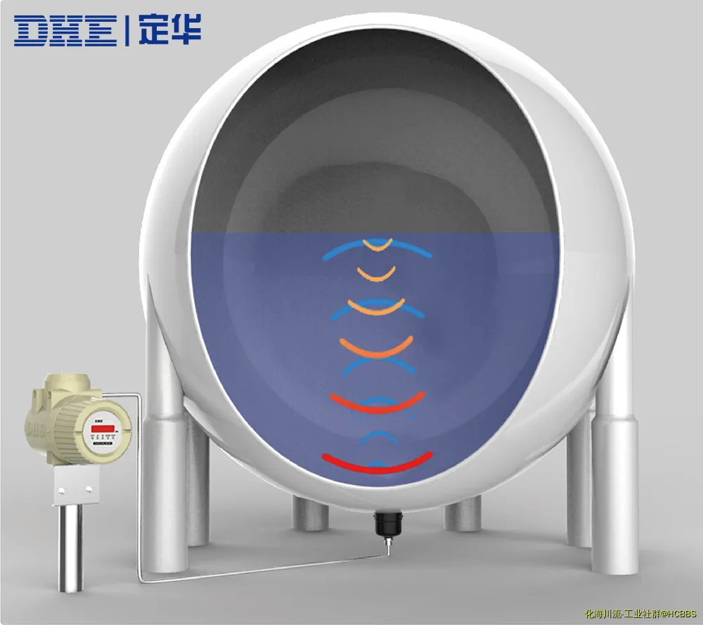

1、声纳式外测液位计
四线制,24VDC供电电源一对线,4~20mA输出一对线;
两线制,现场仪表24VDC供电电源和4~20mA输出共用一对线,运用技术直流载波,中控室安装载波模块1个/台。

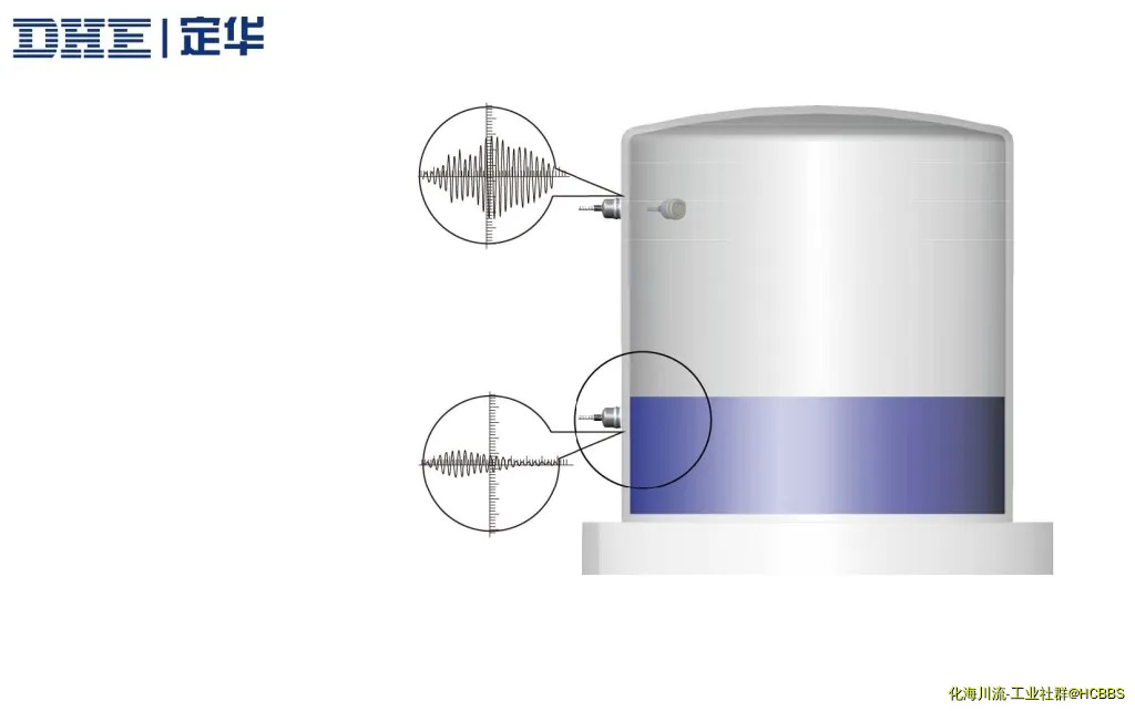

2、超声波外测液位开关
四线制,24VDC供电电源一对线,继电器输出一对线;
两线制,现场仪表24VDC供电电源和继电器输出共用一对线,运用技术直流载波,中控室安装两线制模块1个/台。
