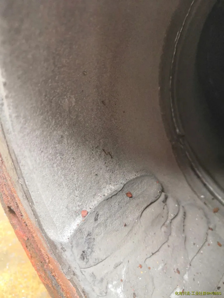

溶剂加压泵出口管线腐蚀原因分析:介质为贫液,组分中占30%的MDEA,70%为水和其他。另外其中含45mg/L的热稳定盐。泵为磁力泵,出口压力0.6MPa,温度90℃左右,泵入口压力为再生塔底静压力,约为0.2MPa左右,根据图片腐蚀形貌,各位同行踊跃发言,集思广益。

你的图片是腐蚀开裂了嘛,如果是那应该是材质有问题,如果是那些铁锈的话,那应该是正常,贫液里含有硫化氢的,不知道你们的有多高?

你们这个装置开了多久了,我们开了三年多检修的时候,吸收塔进去看了下,内壁跟镜子一样,底部主要还是尾气中的杂质沉积物。

能介绍下材质吗?感觉是涂层?第一、第二张图来看,有温差、冲击破裂和冲刷侵蚀以及汽蚀的特征。

材质是20#钢,GB9948标准。

多长时间发现的这个问题?直接更换管线是否可行 是不是供货材料质量问题

衬氟不行吗
