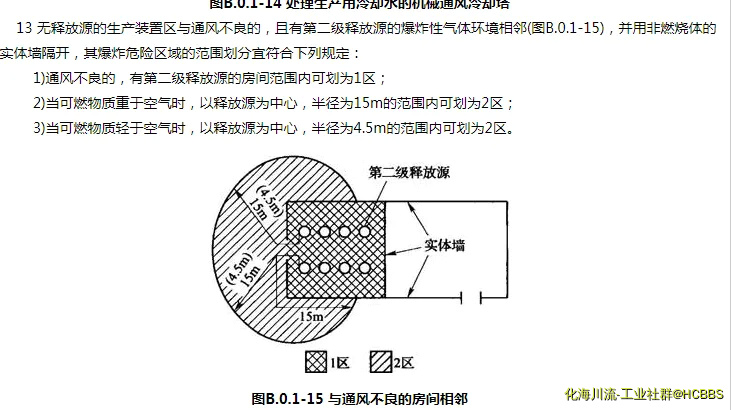

在爆炸危险环境电力设计规范GB50058中,当释放源在通风不良的房间内,且比重比空气重的易燃易爆物质,爆炸区域划分应该是以释放源为中心,半径15m化区域,遇到实体墙后截止,当实体墙上有门窗是,气体会释放到门窗外,那么到门窗外的距离是多少?是以门窗为起点吗半径15m,还是以原来的时放点为中心,半径15m还原穿过门窗划到哪里算哪?

这种情况的话,门窗以为也算是爆炸危险区域,具体多少米我也不太清楚,但是紧邻门窗空洞的位置也要采取防爆措施。

    2)当可燃物质重于空气时,以释放源为中心,半径为15m的范围内可划为2区;
        3)当可燃物质轻于空气时,以释放源为中心,半径为4.5m的范围内可划为2区。
