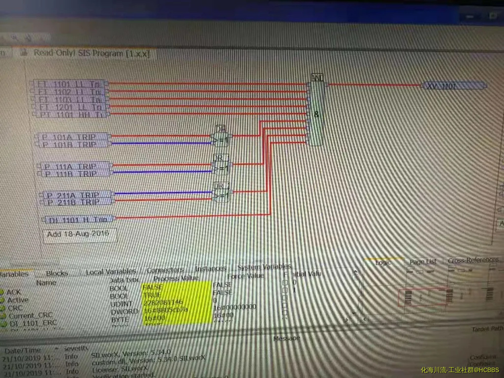

现在有个sis回路是这样的:泵故障后关闭切断阀比如说温度、压力、流量等的传感器失效率可以从安全功能证书那里获取,现在想知道泵故障的传感器的失效率该从哪里获得呢?求大神指点一下

一般泵的故障是电气的一个状态点,状态点一般都是交流接触器或是综保的状态点,电气的SIL认证好像没有,这个可以认为是一个按钮输入?

我咨询了相关专家,泵一般由继电器作为传感器,而继电器一般查询通用的失效率数据库,如exida数据库

泵一般由继电器作为传感器,这感觉还是有点牵强,泵的厂家有啥说法没
