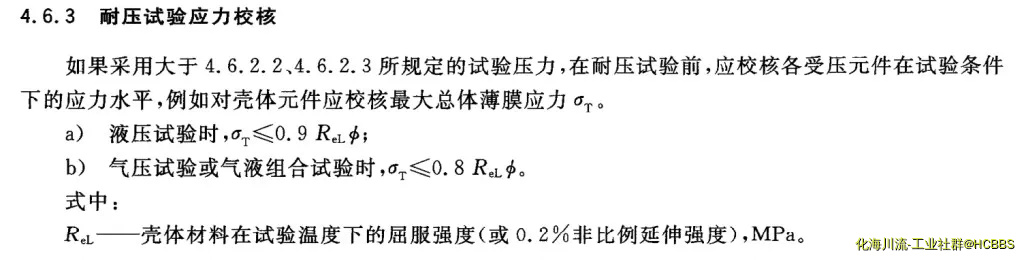

为什么在壳体水压试验时,只需对壳体元件校核最大总体薄膜应力就行。而不需要把水压试验压力当做设计压力,设计温度改成水压试验温度,用计算厚度的公式去校核呢? 37d6d3d7d69468e83fa834923554eb3.webp
如果人为的去提高水压试验,壳体上的接管开孔补强怎么取校核?难道是设计压力改成水压试验压力,温度改成试验温度,这么去校核开孔补强吗?

水压试验是用通过用对材料修正模拟在在设备工作温度下用1.25倍设计压力下保压半小时以上,来考核容器的总体强度的。这是考虑安全系数,材料屈服极限等情况的一种超压考核,是超过设计工况的短时间考核。如果按这个去设计,设备会更安全,造价会更高,因而不需要用高个去设计。这本来就是超压考核,一切结构不需要另外考虑计算的。

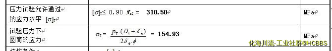

耐压试验时的应力就是根据厚度计算公司经过变形得到的,计算压力改为PT,计算厚度改为有效厚度,

公式刚反推了下,是按你说的那样。
现在疑问就是为什么算出来的薄膜应力是只要小于0.9倍的屈服强度再乘以焊接系数;而不是要求小于许用应力?

水压试验是短期载荷

1. 标准说,“例如对壳体元件应校核最大总体薄膜应力” , 这里只是“例如”,不是“仅”;平盖怎么校核?矩形容器怎么校核?管板是否校核?
2. 在标准问答(全称GB150-2011 压力容器问题解答及算例)中问题1-28中有说,“耐压试验应力校核时…………作为常规设计可以不考虑接管处的局部应力”
3.部分同行(含我)方法,当压力试验提高后(比如换热器提高壳程压力以检查管头),以实际试验压力/1.25倍@ 常温 作为虚拟的设计工况,自行计算一次。但是这招有时候不好用,比如见过与压力管道相连**球筒,就要求按管道的水压试验值 进行压力试验,当设备厚度贴边取的,这种虚拟设计工况很难通过。
