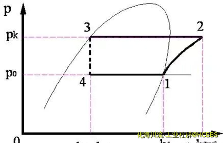

一、概述之前分析了制冷循环的压缩、冷凝、节流、蒸发四个过程的焓值变化
下图就是压焓图,横坐标为焓,纵坐标为压力
举例子
4——1 过程压力不变,焓值增大,首先排除是压缩过程,因为压缩过程压力是增大的。蒸发吸热,焓值是增大的,而且蒸发是潜热的状态,也就是压力不变,状态改变的过程。所以4——1的过程是蒸发过程。
问题:
2——3的过程是()
1——2的过程是()
3——4的过程是()

2——3的过程是(冷凝) 1——2的过程是(压缩) 3——4的过程是(节流)

1,冷凝
2,压缩
3,节流

2——3的过程是(冷凝过程)
1——2的过程是(压缩过程)
3——4的过程是(节流过程)

2-3 经历等压放热降温冷却过程和等压放热恒温液化过程,即冷凝过程
1-2 为等熵压缩热力过程,即压缩过程
3-4 为等焓绝热降压过程,即节流过程

2——3的过程是(冷凝)
1——2的过程是(压缩)
3——4的过程是(节流)

2-3是冷凝过程;1-2是压缩过程;3-4节流过程。
