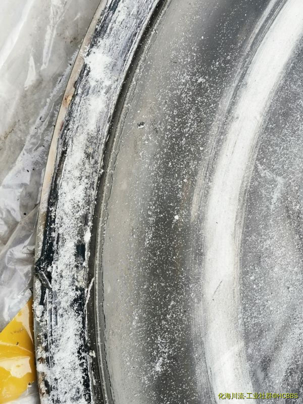

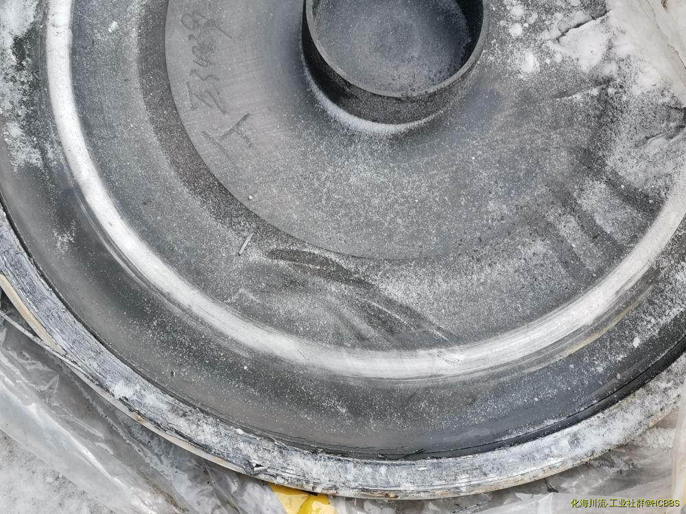

这是某柴油加氢装置,换热器上的部件,新安装投用不到一个月就产生了裂纹,发生了泄漏,猜一猜,这是什么部件?然后请大家帮忙分析一下,为什么会产生裂纹?这个部件虽然是新的,但是在库房放了大约能有个5,6年吧,304材质的,上面白色的是放在外面落上的雪花。

属加工工艺质量问题,需要厂家沟通协调处理。

安装时承受过大作用力?

也有这种可能。也有可能是套筒等安装深度过深,与管箱密封面不在一个平面上,不过具体尺寸我没量啊!我这个工艺专业的只围观学习干活。我一直奇怪我这个工艺专业的对设备感兴趣。

密封盘,应力开裂

是的,这是高高换热器密封盘,新换上的为什么会产生应力呢?升温升压都是按照操作要求进行的,过程也很平稳系统压力9. 0

感觉不像质量问题!如果工艺操作没问题,就去查查换热器试压的原始文件,感觉应该是高低压换热器,管层和壳层差压过大造成的!因为如果是质量问题一般不会在这个部位出现问题,而是在欧米格环处出裂纹。因为不了解情况,胡乱猜想,仅供参考!

这个是密封盘的,这个薄薄的盘子背靠螺纹锁紧环及其盖板,管程的压力全部作用在这个盘子上
