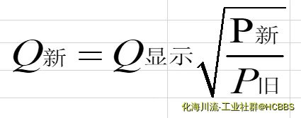

制氮机出口装的玻璃转子流量计,压力0.45mpa,流量计上读数100,实际流量应该是多少标方啊?有没有快速计算方法啊?谢谢

去看一下,你这个流量计上面是否印的,101325Pa 20℃,如果有,这就是标态下检定的流量计,出口放空状态时,显示的流量就是标态流量;如果向后端输出,压力0.45MPa,就需要用公式换算一下了
