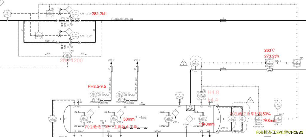

这是一个汽包的三冲量调节,请各位能否就这个图详细说明这个三冲量调节的原理

这是图纸

wx_砍柴柴的小阿哥13777VIP会员 VIP会员 | 显示全部楼层       最后访问IP广西壮族自治区
气泡水位三冲量不用看图也知道原理,你这个只是P&ID图的一部分,并不能从这个图纸看出来三冲量条件。三冲量:蒸汽流量、给水流量、汽包液位。

热血大哥楼主 VIP会员 VIP会员 | 显示全部楼层       最后访问IP内蒙古自治区
以上是我的看法
这个图上蒸汽流量、给水流量、汽包液位都有

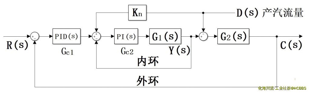

曹书剑VIP会员 VIP会员 | 显示全部楼层       最后访问IP宁夏回族自治区
三冲量是指液位、给水流量和产汽流量。产汽流量是主要的可测干扰变量,作为前馈补偿信号,叠加到主控制器的输出中,对给水流量作出调节。Kn=0时,则不补偿,三冲量变为串级控制。Kn越接近1,前馈补偿作用越大,干扰对液位的影响越小。Kn=1时,完全补偿,这时要求产汽流量仪表测量精准度很高。其他干扰对液位的影响则由串级控制来消除。三冲量控制的优势在于对主要可测干扰进行了前馈补偿控制,使液位在发生主扰动下能快速稳定。但也因此增加了一块测量仪表,增加了投资和维护,也将该表的失效风险带入控制系统中。

uyouu1VIP会员 VIP会员 | 显示全部楼层       最后访问IP新疆维吾尔自治区
海川小学6年  |  头衔:  【炼油加氢 LNG领域从业者】
PID整定效果好的话,三冲量控制还是不错的,但实际应用中有些为了防止干锅、减少波动,通常采用手动或液位流量串级控制。

JHWSXVIP会员 VIP会员 | 显示全部楼层       最后访问IP广东省
汽包水位是主冲量(主变量),蒸汽,给水流量为辅助冲量。在汽包停留时间较短、“虚假水位”严重时,需引入蒸汽流量信号的微分作用。这种微分信号应是负微分作用,以避免由于负荷突然增加和减少时,水位偏离设定值过高或过低而造成锅炉停车。
