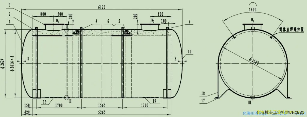

[求助] 我问下储罐双层储罐到底什么意思
4.6K |7
青春狂骚VIP会员 VIP会员 | 显示全部楼层 |阅读模式       最后访问IP四川省
SF是玻璃罐罐还是双层罐?
玻璃钢罐就是碳钢然后镀玻璃钢,图纸中间有夹层的是两个罐子吗?又叫什么罐?
发表于 2019-11-19 15:35:26
这个是玻璃钢罐还是双层罐
这个是玻璃钢罐还是双层罐
goldliyang + 3 发起议题

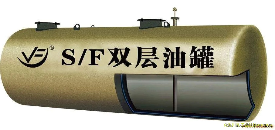

SF双层油罐全称“钢制强化塑料制双层油罐”。
1、双层结构,内有0.1mm的空隙,外层FRP玻璃钢保证了泄漏物不会直接渗漏污染土壤和水源。
2、外层FRP玻璃钢不会与地下水、汽油、柴油等物质产生电解腐蚀现象。
3、泄漏检测仪能够24小时全程监控,杜绝污染隐患。同时便于油罐的检测与维护,保护了土壤的原生环境。

我听别人说有的双层罐是外面一个罐子,里面还有一个罐子,两个罐子中间有间隙,这是什么罐子

双层罐罐体很多会有s/f的标志,s/f是什么意思呢?s是英文steel的简写,steel是钢的意思。f是tiber的简写,fibei是纤维的意思。s/f也就是这个双层罐的罐体一层是钢制的,一层是玻璃纤维制的。

一般加油站用的埋地油罐都是SF双层罐,就是两个直径很接近的罐子套在一起,你看看下面图片
121.webp 虚线是内壁,实线是外壁,两壁之间有防渗漏检测,就是图片上a表示的地方,内壁泄漏时,介质流入两壁之间的话,防渗漏检测仪就会报警,这样可以防止介质直接流入外界,污染环境。
个人理解,及供参考。
