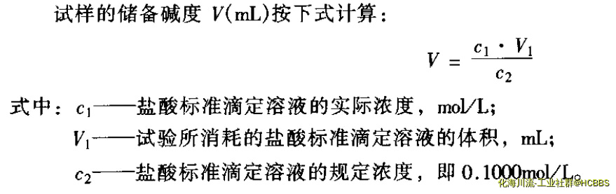

在测防冻液冰点时候,盐酸标准溶液滴定规定浓度是0.1000mol/L,盐酸标准滴定溶液实际浓度一般配多少的?

按尽量接近0.10M进行配制就行了,配制完用标准碱进行标定即可。
因为市售盐酸浓度不是固定而准确的,所以要配制后进行标定。

哭 昨天写的错了  储备碱度测量,怎么写成冰点了 。  截图上浓度c1   c2 直接抹去钠不是没意义了?

好像知道了 ,没在实验室带过,一些问题还是一时间没能理解。如果能配出标准的就是可以抹去是吧?一般思维有效数字的是配不出来,或者配的相差还挺大  在一个范围里。
