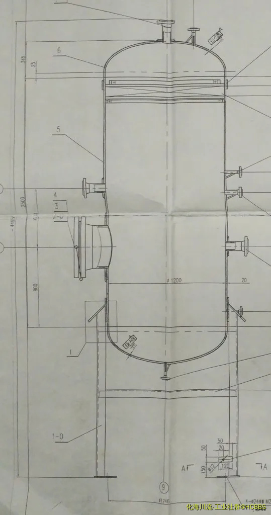

大家的石蜡加氢精制装置目前运行使用中的分离器和大家经常看到的该装置分离器,是传统的简易结构的丝网式分离器。下图,就是某设计院为某石化公司20万吨/年石蜡加氢精制装置改造工程设计提供的入口分离器D-209截图:
发表于 2019-11-15 09:36:08
催化一粟 + 10 积极参与
大家看看其图纸,就会发现已经进入到21世纪第二个十年了还在沿用老古董结构的丝网式分离器。丝网分离内件的厚度,200mm。丝网分离内件厚度大了,堵塞严重,输气压降过高,形成分离器前“憋气”、分离器后压缩机前“抽气不足”;丝网分离内件厚度小了,气流中的液体和固体携带质又拦截不下来。
发表于 2019-11-15 09:42:50
业主告知这台丝网分离器的相关设计参数是:
1-运行工况温度:127℃;
2-设计温度:150℃;
3-运行工况压力:1.0MPaG;
4-设计压力:1.2MPaG;
5-气相正常流量:500Nm^3/h,最大流量1000Nm^3/h。
发表于 2019-11-15 10:32:33
就上述运行工况参数来看,气体处理量并不大,但设计院心里清楚,石蜡堵塞导致运行压降、运行周期会是大问题,从而设计成直径1200mm、焊缝线长度近4500mm的分离器壳体。设计院设计的这台丝网分离器投入运行后不久,就出现丝网内件频繁堵塞、运行效率不断下降的问题,苦了装置运行人员每月停车吹扫置换后爬进设备更换丝网内件。其后,又开始了压降飙升、堵塞、效率下降、停产、吹扫置换、更换内件的周而复始的折腾。
发表于 2019-11-15 10:40:20
装置运维人员不堪忍受这么高频率、高劳动强度、高运行维护成本的分离器运行情况,要求设计院拿出整改方案。设计院在业主压力之下,建议采用滤芯升级取代丝网内件方案。这个方案,其实业主也知道,滤芯与丝网一样,都是通过纤维构建的孔格来完成对液滴液沫和固体物质的拦截,只是滤芯元件规整度更好一些,分离精度也会好一些,但运行中的首要问题是堵塞以及由此产生的二级问题即运行压降飙升和分离效率下降。首要问题是堵塞。滤芯在应对液体和固体石蜡附着堵塞方面会比丝网更好吗?不会,只会更严重。拒绝设计院的方案吧,设计院就有了搪塞借口“提出了整改方案是,业主不同意的”,业主只好走一步看一步,采取了滤芯替代丝网的方案。
发表于 2019-11-15 10:52:07
催化一粟 + 5 积极参与
换上了5微米精度的滤芯取代丝网,勉强运行了两周,堵得更厉害,运行压降飙升得比丝网更甚,被迫停产进行维护更换,如此反复又折腾日复一日,月复一月,运行维护频度、工作强度以及运维成本不仅没有降低下来反而上升不少。可不是?原来的丝网内件还可以挺一个月进行更换,滤芯一个月都挺不下来,而更换滤芯的成本远高于丝网。设计院反倒说话了,装置上闹着要整改,现在看到了吧,知道原来的丝网好吧?
发表于 2019-11-15 11:01:06
业主装置人员有苦难言,索性不找设计院了,自己想办法。原来的丝网支撑固定系统全换成滤芯支撑结构了,丝网内件是无法再恢复回去了。业主自己在滤芯外表缠上一层孔眼大一些的滤布,让滤布先把大部分石蜡挡下来,漏网的重相携带质再通过滤芯进一步拦截。装置人员的这个方法,确实把分离器维护周期又延长到一个月维护一次,每次更换新的滤布并简单清理滤芯表面集蜡,使分离器的维护频率、劳动强度和运维成本基本上又恢复到了原来丝网式分离器的水平。
发表于 2019-11-15 11:10:28
