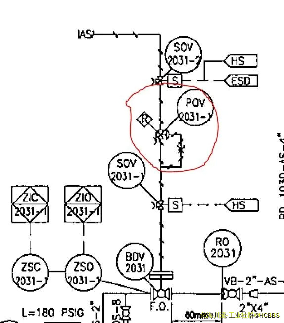

[求助] 大神们,这个气动执行机构中这个POV是什么阀,什么作用

大神们,这个气动执行机构中这个POV是什么阀,什么作用。

像是失气保位的,但下边的是F.O

POV是自力式调价发用来调节进入阀门的仪表空气压力的,这是国外的图纸吗,设计的看好复杂切断气源就用了两个电磁阀

假定这个BDV2031切断阀正常处于关闭状态,如果没有POV,这个切断阀随着气源压力降低,是慢慢打开的。有了POV,一旦气源压力降低到一个设定值,BDV2031切断阀会马上全开(故障FO),因为POV那里有个快速排气的箭头。

POV是自力式减压阀,不过在这里减压调节感觉没有意义,因为开关阀只有开/关2个位置。所以感觉应该就是阀门带的过滤减压阀,不过为什么SOV-2(ESD)不放到过滤减压阀后,是担心过滤减压阀坏了吗,这样更保险吧。但是对这个电磁阀耐压和抗污能力是个挑战。

这个POV上的R是什么意思,是REMOTE远程控制切断,还是RESET远程复位,这个POV如果是通过引压管检测出口压力,失去气体通过皮膜推动阀口将POV与气缸之间的气体排放的话,应该是自力式的。怎么又有这个看着有远程功能的R存在呢?

这个R不像是远程控制,我猜测是现场复位,比如POV紧急动作后人工现场复位?

嗯,只有现场复位比较合理能解释了,谢谢!
