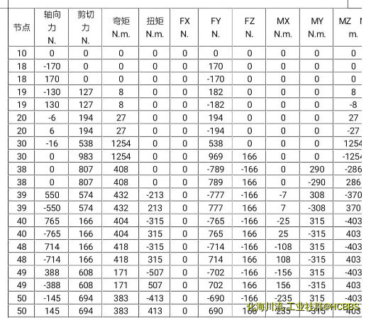

小弟完全不会caesar,以前用过abaqus,但也不是精通。现看到一个用caesar做的管道应力分析,我看到caesar结果里的相同的节点有两个,而且这两个点应力大小相等方向相反,也有的是两个不完全相同的值,求各位大佬给小弟讲一下原因。

正常的

以40点的轴向力为例,可以视40点为分界,从39到40点轴向力为765N,则说明从39到40这个理想单元受拉,从40到48点轴向力为-765N,则说明从40到48这个理想单元受压,假设正值为拉负值为压。
