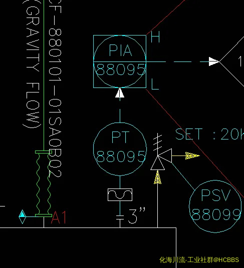

[求助] 这个压力检测元件下面是爆破片吗?
2.7K |6
wk9264524VIP会员 VIP会员 | 显示全部楼层 |阅读模式       最后访问IP河北省
这个压力检测元件下面不能安爆破片吧,那这是什么又起到什么作用呢?求大佬指点

这个是隔膜压力表的符号,应该是电接点隔膜压力表

爆破片后边有设置压力仪表的做法,这种压力仪表一般是电接点式的,用于检测爆破片是否已经爆破。有的时候,爆破片已经爆破,但是没有注意到,用这个就可以看出来了。

3寸隔膜压变~

那个表示的应该是压变的隔膜,旁边的是安全阀及安全阀的设定压力

隔膜 很多液位计画的时候也有
