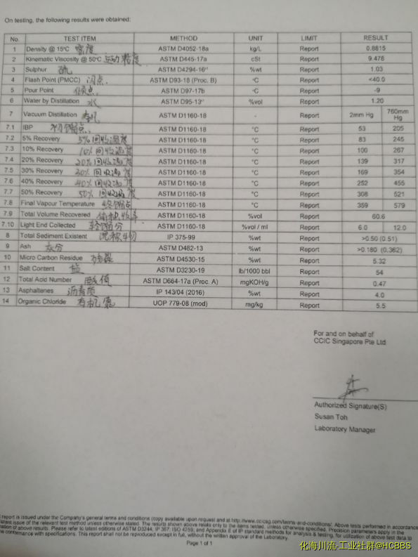

[讨论帖] 各位油圈大佬,此货物油品质量如何,适合进哪种装置
3K |3
qq_简简单单562562VIP会员 VIP会员 | 显示全部楼层 |阅读模式       最后访问IP山东省
这种货物如何,哪种指标较差,是何种货物,求大佬解惑。

sdwfsgyykaiVIP会员 永久VIP | 显示全部楼层       最后访问IP宁夏回族自治区
海川顾问组(海友)  |  头衔:  【石油化工行业】
重质油加氢裂化

qq_简简单单562562楼主 VIP会员 VIP会员 | 显示全部楼层       最后访问IP山东省
大哥,他那个闪点太低,进口带燃料油票现在好销售不?

王来珅VIP会员 VIP会员 | 显示全部楼层       最后访问IP山东省
进常减压在分离一下
