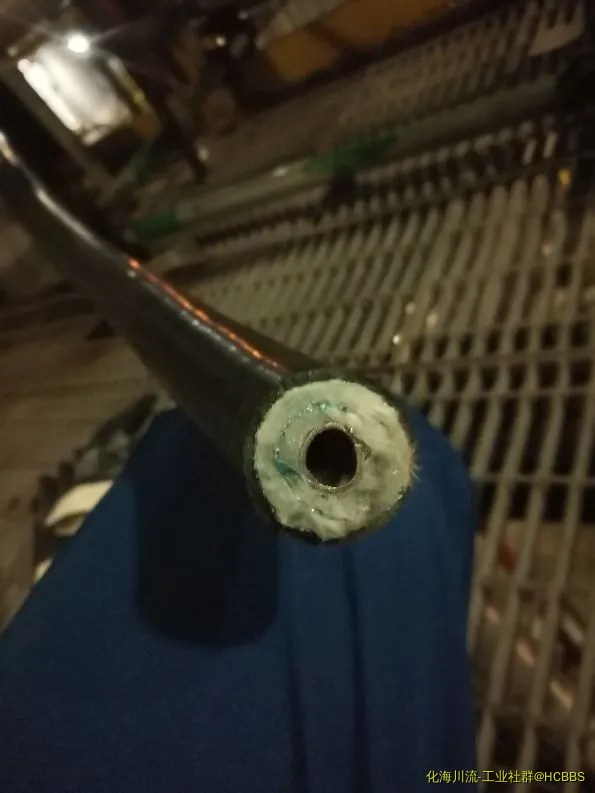

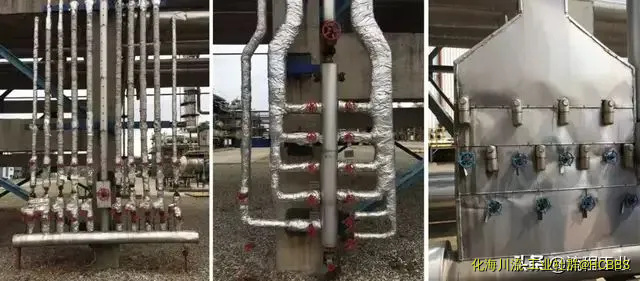

这是什么 效果如何

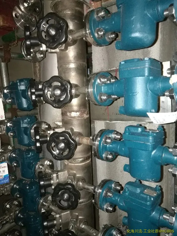

上图中绿色设备应该是一个过滤器吧,下图中的管道还有内保温隔热层吗?
其他知道的大拿揭秘。

第一张是疏水器,第二张带保温的管线一般用在分析仪表和气源管线上
发表于 2019-11-11 09:30:29
疏水器
发表于 2019-11-11 09:51:29
zzhgqyVIP会员 VIP会员 | 显示全部楼层       最后访问IP山东省
第一张 疏水阀  有汇集总管
发表于 2019-11-11 11:23:18

蒸汽伴热集液用的疏水阀组?
发表于 2019-11-12 06:13:50
fd0253 + 5 同意你的观点
蒸汽凝水集管站
发表于 2019-11-12 11:11:51
杨庸_EPBGVIP会员 VIP会员 | 显示全部楼层       最后访问IP江苏省
疏水器  带保温管线

这是伴热管线和疏水器集水管
在改造中 不知道效果如何

蒸汽伴热,分布器。蓝色的是疏水器吗
