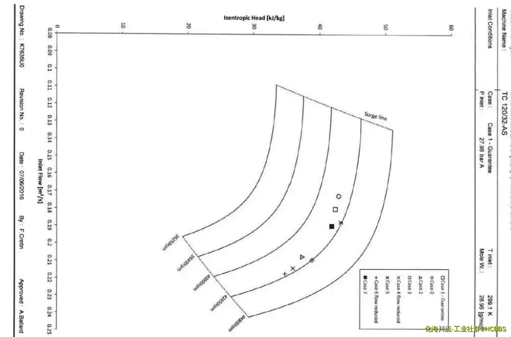

请教各位大神,膨胀机的两张性能曲线,其中横坐标U/Co,还有另外一张的纵坐标isentropic head分别指的什么意思,与机器的进出口压力、温度、转速是什么关系,要怎么换算。

U/Co,是指叶轮计算圆周速度/理论圆周速度~~isentropic head就不清楚了~~看计量单位更纳闷了~~CRYOSTAR的膨胀机?~~可以问问厂家~~

是cryostar的机子,U/Co这个值这样看的话是不是只有设计能算出来,对于搞运行的人来说有点困难啊;另外我网上搜了下isentropic head感觉像等熵能头的意思,但是不知道怎么计算来。  详情 回复 发表于 2019-11-10 16:54

是有公式可以计算的~

U/Co=π*D*n/(√(2*(hin-houts))),其中U为计算圆周速度,Co为理论圆周速度,D为叶轮直径,n为旋转角速度,hin为叶轮入口焓值,houts为叶轮出口焓值~  详情 回复 发表于 2019-11-11 20:58

第1张图是指膨胀端的  特性比-效率曲线
第2张图是指增压端的   进口流量-压缩能量头曲线
不要搞混了啊  呵呵呵

那压缩能量头要怎么计算出来
