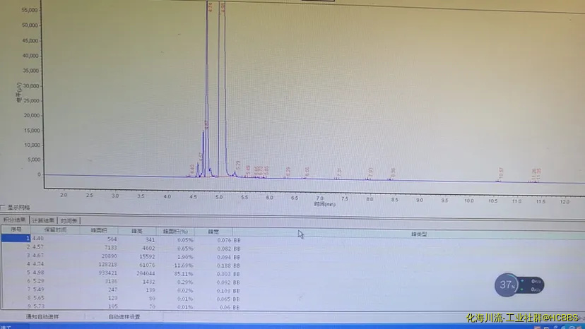

[讨论] 求助解决碳酸二甲酯精馏过程中再沸器结焦问题?
2.9K |4
颠覆人生VIP会员 VIP会员 | 显示全部楼层 |阅读模式       最后访问IP山东省
上图为代加工原料4.74是甲醇,4.98是DMC。本公司采用两个精馏塔,塔一主要脱轻,顶部采出甲醇和DMC的共沸物,塔一底部为含量99.7%以上的带色DMC。塔二顶部采出DMC产品,底部为带色重组分。现在出现了一个问题:塔二经过一段时间的精馏后,再沸器的换热效率严重降低,塔底出现粘稠物,类似沥青。处理量由原来的4吨每小时降低为1吨,而且出现分解现象。怀疑塔二底再沸器表面结焦,影响换热效率。求解决方法。

分析结焦原因,如果是温度高引起的,那就采用减压精馏,降低釜温。

减压精馏、换降膜再沸器,强制循环。需要可以联系,提供方案

可以考虑负压精馏、降膜再沸器等方案。主要就是热敏物质,加热温度高,受热时间长。从这两个角度出发去解决问题。精馏设计及设备加工厂家,有需要可以私聊
