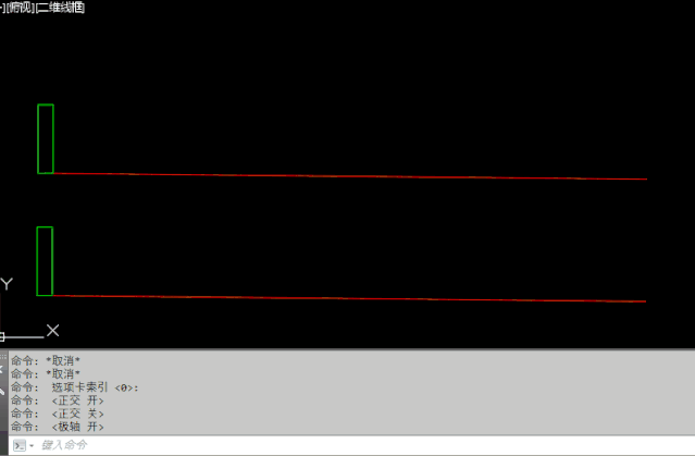

选中要复制的图形,执行复制CO命令,根据提示选择一个基点,此时注意命令提示,可以看到复制有一个阵列A参数,输入A回车,根据提示输入要复制图形的数量,回车,此时可以直接指定相邻图形对的距离,进行等距复制,还可以输入F后回车,输入第一个和最后一个图形之间的距离,也就是可以满足那位网友定数等分排列图形的需要。大家可以先在空图中画一个简单的图形,如圆或矩形,自己试一下,如下图所示。

其实无论哪种方式,在进行等分排列的时候,其实最关键的是第一个图形和最后一个图形的间距,这个间距可能并不是我们已知的参数,可能需要经过计算才能得到,如下图所示。
