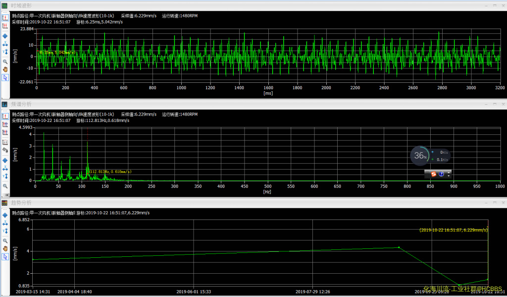

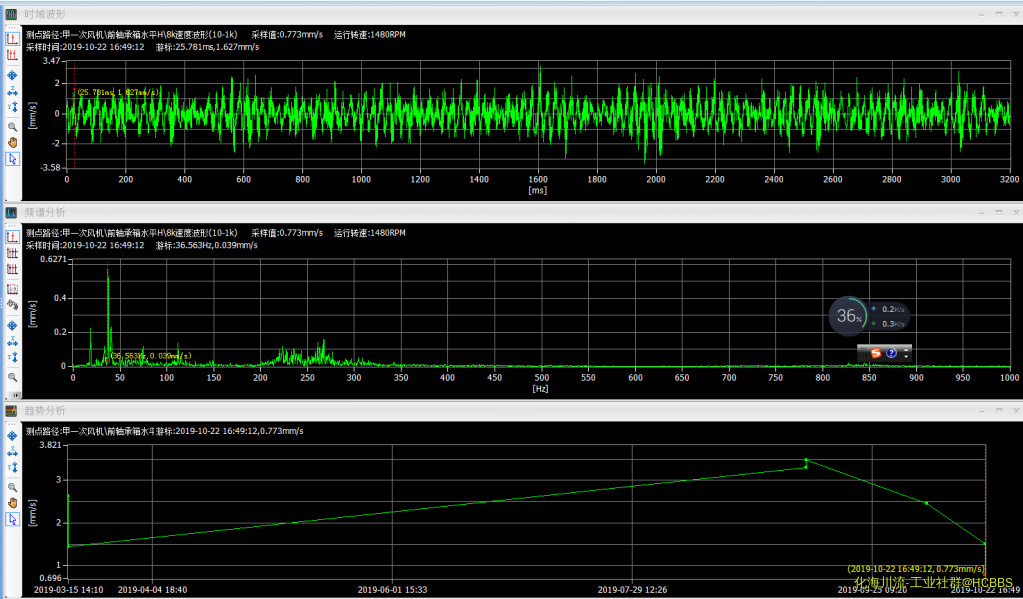

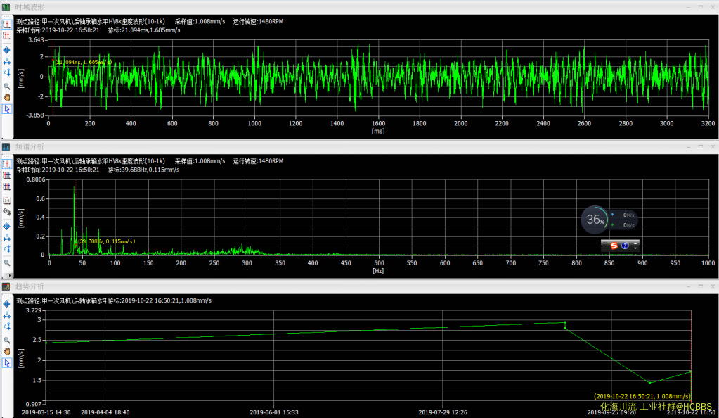

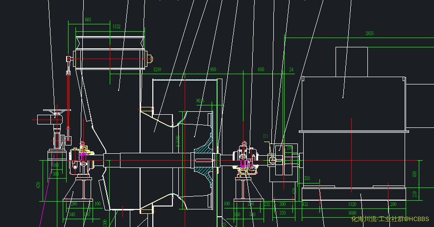

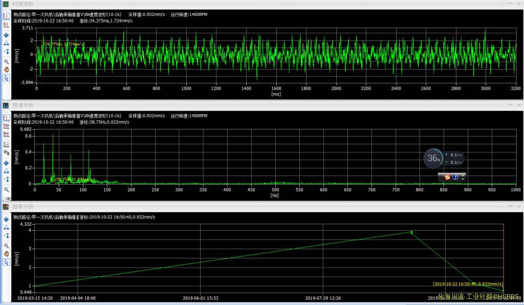

各位大神好,小白有一个问题想请教一下大神们,长话短说,我公司有3台煤粉锅炉,配套的是知名风机厂的风机,其中送风机在今年5月份试车时都没有问题,运行2个月出现间歇性的轴向振动,如下午开始振动,第二天白天某个时间就会好转,最高振速9.3mm/S,我们做了如下措施:1.对所有螺栓进行了紧固。
2.停风机检查联轴器、对中无问题。
3.更换驱动端振动的那盘轴承,更换后仍然出现振动。
4.检查叶轮有无积灰,检查无积灰。
5.对振动端轴承做了频谱分析,显示,1倍频,2倍频,多倍频轴向都有振动峰值。
   风机额定转速1480,实际最大转速1100.轴承型号23034/SKF.

我的建议是,检查设备的水平度,打开轴承看看是否有磨损。眼睛花,看不清结构,好像是滚都轴承结构。要仔细检查是否有损坏。设备在安装后的使用中,有可能出现基础下沉不均、地脚螺栓松动、二次灌浆是否坚固,,,,。还有就是工艺上的问题导致的,要检查在使用中的进出口压力是否在工艺范围内,是否会出现喘振的现象。哦哦,还有联轴器的间隙也要按照说明检查。供参考。
发表于 2019-11-4 15:46:55

魏宏军VIP会员 VIP会员 | 显示全部楼层       最后访问IP浙江省
请检查一下风机的两端轴承上压盖与轴承外圈的配合间隙,由于输送的是热风,考虑到热膨胀,在风机自由端的轴承的外圈与轴承箱的配合为间隙配合。
发表于 2019-11-6 13:40:23

sanfengde楼主 VIP会员 VIP会员 | 显示全部楼层       最后访问IP宁夏回族自治区
dpcxiaoxin 发表于 2019-11-5 15:08
考虑是不是在某个转速频率下共振的可能性
振动随着转速增大而增大,但有一阶段又会消失!
发表于 2019-11-11 12:37:10
shflyx 发表于 2019-11-5 17:20
叶轮的动平衡怎么样?
动平衡如果不好径向振动也应该大,实际上不大,1倍频,2倍频,3倍频,4倍频,多倍频振动都有增大!
发表于 2019-11-11 12:39:36
魏宏军 发表于 2019-11-6 13:40
请检查一下风机的两端轴承上压盖与轴承外圈的配合间隙,由于输送的是热风,考虑到热膨胀,在风机自由端的轴 ...
我们这次停下来打算测量轴承压盖的紧力,厂家提供的数据是0.05mm间隙!
发表于 2019-11-11 12:40:48
2.1.驱动端:轴承游隙0.17mm,轴承顶部紧力0.105mm,轴
承侧间隙0.42mm;
2.2.非驱动端:轴承游隙0.20mm,轴承顶部紧力0.15mm;
发表于 2019-11-16 21:33:18
我看你这里测得的是轴承顶部紧力,实际要求是间隙配合,是不是装配的问题?  详情 回复 发表于 2024-2-22 10:47
