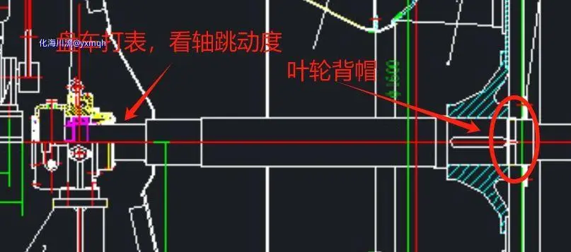

看了所有回复,排除轴承质量、装配因素、联轴器对中、转子动不平衡、地脚螺栓松动这些原因。建议从以下方面入手:
1、下午开始振动,第二天白天某个时间就会好转。把振动时的运行参数,赫兹(转速)、电流、风机流量、风压、出入口蝶阀开度等信息与正常时做对比。如果工艺参数跟振动有明显关系,那么问题就找到了。变频电机,尤其是转速是否有变化???
2、如果不是因为工艺条件变化引起的振动,建议参考附件图,把这两个因素排除一下。
3、还有很多网友说的,某个变频下产生的共振也有可能,不知道振动的时候风机蜗壳是否也振动呢?
发表于 2024-2-22 13:39:18
